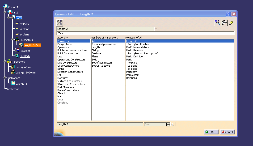

Hallo alle zusammen,
wieder ich :-)
Hab da ne Frage. Ist es möglich dem Parameter im PartDesign, eine Verlinkung/Zuweisung auf ein Parameter, das im Assembly ist zuzuweisen??
Ich habe das Problem das bei der Zuweisung nur die Zahl nach dem Symbol = erscheint und nicht der Name des Parameters (s. Bild). Mit einer Publication ist es auch nicht möglich...
Was wollte ich damit bezwecken? Ich wollte eigentlich das Parameter im Assembly ändern und habe gehofft das sich die Zahl im PartDesign automatisch mitverändert. Ist leider nicht der Fall.
Viele Grüße, Romeo

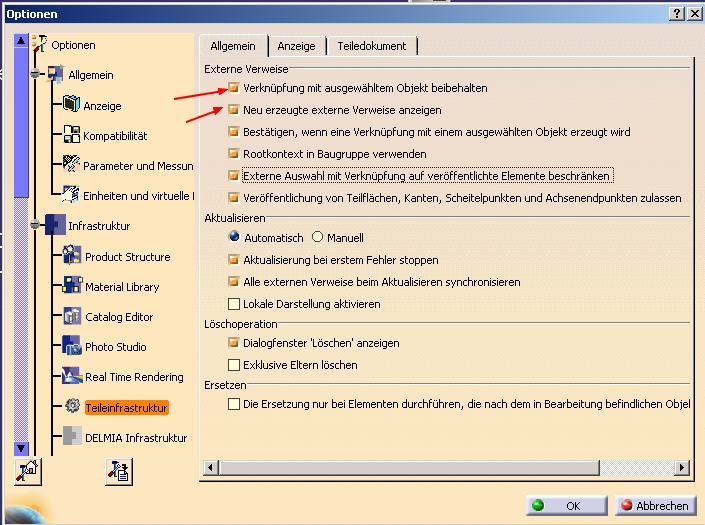

Hallo Romeo,
bei nir geht das ohne weiteres. Prüfe mal Deine Tools / Optionen was unter Infrastruktur / Teileinfrastruktur eingestellt ist.
Mörchen
PS.: Nur der obere Pfeil ist relevant...Verknüpfung mit ausgewählten Objekt beibehalten...

Hallo zusammen
@Mörchen :-) vielen Dank die erste Einstellung war bei mir deaktiviert. Jetzt geht es :-)
@Andy Dir danke ich natürlich auch für die Hilfe :-)
Gruß, Romeo
