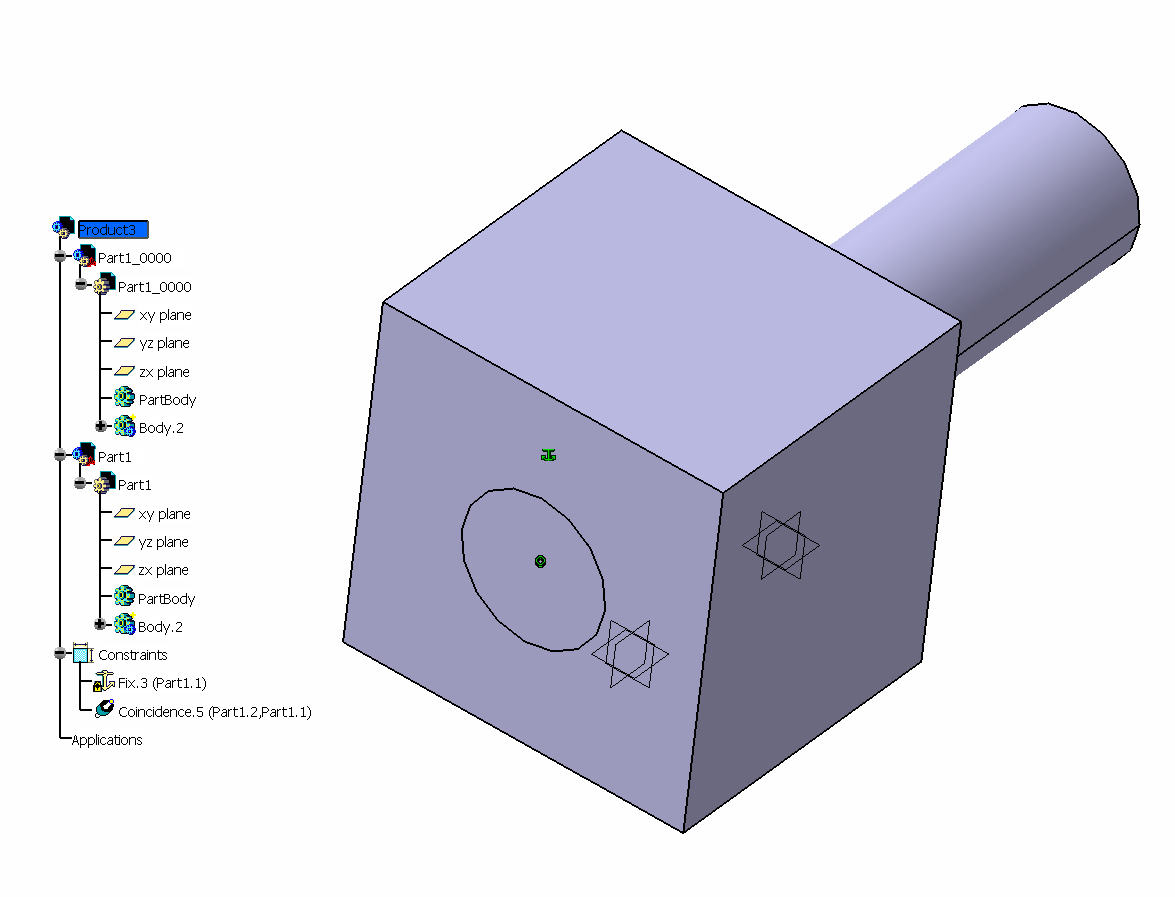

Hallo alle zusammen,
ich habe gesehen das es die Möglichkeit gibt in einem Product zwei Parts voneinander abzuziehen. Die Online Hilfe erklärt das recht einfach und da entsteht auch das Problem was ich habe.
In der Online Hilfe soll ich das Tool Remove starten (Toolbar Assembly Feature)und danach einen der ertstellten Bodys selktieren. DAS GEHT LEIDER NICHT?
Hat jemand schon Erfahrung sammeln können? Wenn ja was mache ich falsch?
Windows XP 64bit
Catia V5 R19, SP3
Vielen Dank für die Hilfe
Grüße, Romeo

Einfache Ausgangssituation:
Produkt
- Part mit einem Block
- Part mit einem Zylinder
Produkt aktiv - Baugruppenkomponente Entfernen auswählen, den Zylinder anklicken,
nun im Auswahlfenster die Teile auswählen, die von dieser Operation betroffen sind (Block)
Ok drücken
Part mit dem Zylinder ausblenden -und sich am Ergebnis freuen?

Hallo Thomas,
erstmal vielen Dank für die Antwort.
Den Klotz und den Zylinder habe ich ;-)
Das Problem ist, dass das von Dir erwähnte Fenster nicht erscheint, wo ich selber die Auswahl treffen kann was ich entfernen will. Somit ist es mir nicht erlaubt, irgendein Zweig im Strukturbaum anzuwählen.

sind bei Dir die externen Referenzen aktiv? Wenn externe Referenzen auf veröffentlichte Elemente beschränkt sind kannst Du im Strukturbaum nichts selektieren was nicht veröffentlicht ist.

Hallo .cept,
auch Dir danke ich für die Antwort.
Das Bauteil ist recht einfach eingebaut. Veröffentlichungen wurden nicht gemacht.
Ein Foto habe ich eingefügt
Grüße, Romeo

müssen vielleicht die Körper beide als Hauptkörper im Part definiert sein? (Part öffnen -> RMT -> Objekt -> Hauptkörper ändern)

Hi :-)
die Körper auf "Define in Work Object" zu setzen hat auch nichts gebracht. Es wundert mich sehr das, das Auswahlfenster nicht erscheint    .
Hat das vielleicht was mit der Daimler Umgebung zu tun? Würde mich ehrlich gesagt wundern

Nicht "Definie in Work Objekt" sondern als "PartBody" definieren

Hi Bernd,
also ich habe schon mehrer Varianten durch. habe erstmal in PartBody konstruiert dann alles in ein neune Body verschoben. Alles hat nicht geholfen.

Hallo und_warum,
der Trick ist, es darf seit neustem nicht mehr der Hauptkörper sein, sondern es muss ein extra Körper sein, in dem die Geometrie steht, die abgezogen werden soll. Früher ging es mit dem Hauptkörper, da bin ich mir relativ sicher, denn ich nehme immer das gleiche Beispiel und seit R19 meckert CATIA den Hauptkörper an.
Also die Geometrie in einen "normalen" Körper bugsieren und den Befehl anklicken, dann den Körper und dann sollte das Fenster aufgehen.

wenn sich die Geometrie im Hauptkörper befindet bekomme ich im R19 eine Fehlermeldung mit dem Hinweis das sich die zu entfernende Geometrie nicht im Hauptkörper befinden darf. Erst wenn die Geometrie in einen weiteren erstellten Körper verschoben wird kann ich die Operation ausführen.
zu den externen Referenzen: wenn unter 'Tools / Optionen / Infrastruktur / Teileinfrastruktur / Allgemein / Externe Verweise' die Option 'Externe Auswahl von Verknüpfung auf veröffentlichte Elemente beschränken' aktiv ist kannst Du im Strukturbaum nichts selektieren.
Im CATIA V5 R18 wurde noch ein Tool Tip mit dem Hinweis auf die nicht veröffendlichten Elemente angezeigt, CATIA V5 R19 kann das scheinbar nicht mehr.

Hi Frank,
DANKE, DANKE, DANKE, genau diese Einstellung war aktiv
Daran habe ich garnicht mehr gedacht
Jetzt klappt es ohne Probleme.
VIELEN DANK AN ALLE
