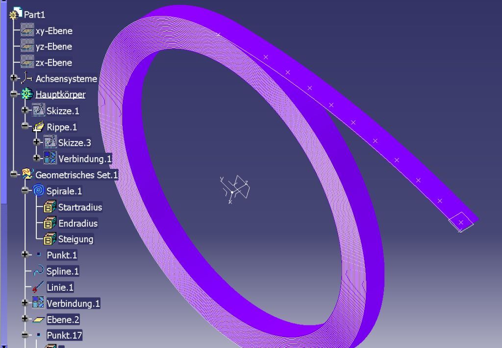

ich möchte gerne auf dem gebogenen Rispenband ein Bohrungsmuster durchgehend erzeugen. Die bisherigen Punkte habe ich einzeln erstellt. Mit dem Benutzermuster funktioniert das nicht. Die Vervielfältigungsfunktionen im Flächendesign sind mir nicht ausreichend bekannt. Welche Möglichkeiten gibt es, die da weiterhelfen.

Wenn es dir nur um diese abgebildeten Punkte geht, kannst du diese in eine Skizze projizieren und dann im Benutzermuster verwenden. Die lochbildenden Konturen könnten dabei kleine Zylinder sein, die am vom Ende abgewandten Punkt beginnen und nach außen gemustert werden.
Ansonsten könntest du über eine Makrolösung arbeiten: vorher alle Lochmittelpunkte in einem Geoset parken, diese vom Makro dann aufgreifen lassen und zu jedem gefundenen Punkt einen 3DCircle on Support (Band) erzeugen. ALLE Kreiskonturen danach sammeln lassen und in einer Split-Operation vom Band abziehen.

Nein, die Punkte, bzw. Bohrungen sollten wenn möglich auf dem gesamten aufgewickelten Band generiert werden.
Von diesem Modell soll ein Katalogbild erstellt werden.
Ich könnte auch damit leben, wenn die Bohrungen nur auf der äußeren und inneren Wicklung sichtbar wären.
" vorher alle Lochmittelpunkte in einem Geoset parken "
Wie soll ich die Lochmittelpunkte erstellen, wenn ich sie nicht alle einzeln erstellen möchte, bzw. gibt es generell eine Möglichkeit auf gebogenen Flächen Muster zu erzeugen?

1.: ich würde für die Katalogabbildung nur die "sichtbaren Punkte/Löcher" erstellen; ansonsten kannst du dir auch über die Folgen noch ein paar Threads ansehen ("perforiertes Klopapier" suchen etc., da haben einige schon mal die Grenzen von V5 getestet ...)
2.: die Punkte könntest du folgendermaßen erstellen:
a) erzeuge eine 3D - Line mit Supportfläche auf deiner Spiralfläche -> der Clou daran ist, dass du damit eine "gebogene" Line erzeugst, die auf deiner Stützfläche läuft. Beginne an der Endkante mittig als Startpunkt der Linie, wähle als Richtung die "Längskante" und als Länge die Länge deines Spiralbandes.
b) Erzeuge beliebig viele Punkte im Generative Shape Deign-Punkt-Befehl (erweitert mit dem kleinen Dreick in der Toolbar am Punkt - Icon) "Wiederholung der Punkt und Ebenenerzeugung" oder so ähnlich (ein Icon mit Punkten und Ebenen als Symbol), wähle deine frisch erzeugte Line als Kurve und wähle "Mit Anfangs- und Enpunkte" wenn du das willst und gib die Anzahl der Punkte etc. an.
oder c) erzeuge "Punkte" mit der Option "Auf Kurve" und wiederhole das ganze ein paar Male von der einen wie von der anderen Seite deiner gebogenen Line.
Dann hast du deine Punkte. Dann ans Werk mit den 3D Circles mit Support (Spiralbandfläche), Split usw.
