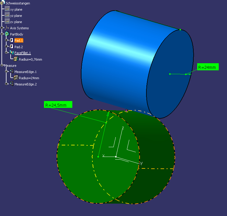

Hallo Forum,
ich möchte zwei Stangen miteinander verschweißen (siehe Bild). Leider habe ich keinen blassen Schimmer, wie das gehen soll, da die Schweißoptionen von Catia nirgends auf zwei runde Oberflächen eingehen. Habe schon alle Button ausprobiert und die Stangen verschneidend, tangential oder mit Luft dazwischen angeordnet.
Weiß jemand Rat?

Wenn beide Solids in einem Part sind, kannst du Face-Face-Fillet verwenden (Part Design, 4.Icon in Untertoolbar des normalen Fillets)
Ansonsten erzeuge dir Kopien der Bodies in einem neuen Part, Assemble diese und dann Face-Face-Fillet ausführen.

Ein blosses berühren reicht nicht aus, um das Face-Face-Fillet durchzuführen (da kommen dann Fehlermeldung von wegen Topologiebegrenzungen etc; CATIA macht zwar eine Vorschau, steigt aber aus -> kein Fillet.
Tipp: 1/10000 (! - zehntausendstel) mm die eine Stange die andere durchdringen lassen. Dann hast du beim Bemaßen im Sketcher nach z.B. 49.9999 mm Offset bei zwei 25 mm Durchmesser-Stangen im Sketcher und in der Zeichnung wieder eine "50" stehen. Dann läuft auch das Fillet ohne zu meckern.

Hallo Thomas,
Dein Lösungsvorschlag funktioniert ausgezeichnet.
Aber ich muss nochmal nachhaken: Eine richtige Schweißnaht habe ich doch damit nicht erschaffen, oder?
Ich denke, dass es die geplanten Festigkeitsberechnungen verfälschen würde.

;-) da ich ja auch manches mögliche Nachbaue  ...
unter R19 2 * 49mm Zylinger, genauso wie du aufgebaut 2mm Lücke- Fläche zu Fläche Verrundung läuft
- hmm, daher etwas Verwunderung ob deiner Aussage <Ein blosses berühren reicht nicht aus, da Topologieprobleme, etc<
Deine File geladen, die Kreise in den Skizzen auf 49mm und 48mm geändert - Facetoface-Fillet läuft nicht durch...
.. RMT auf Ugrade der Funktion - Facetoface-Fillet läuft durch! Verbesserung der Funktion in R19
- geht sogar soweit runter das noch ein ,76mm Radius erzeugt wird. -Zur Info-

Da sieht man mal, dass in den neuen Release ja auch mal was besser läuft
Es geht definitv nicht bei nicht verbundenen Solids in der R18.
