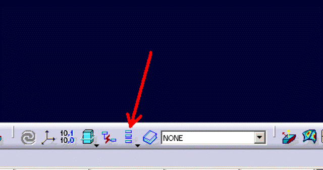

Guten Morgen,
hab grad das Problem, dass ich eine Step-Datei importieren möchte und diese nach dem Import keine Geometrie zeigt sondern nur die geometrischen Sets des Teils. Die Baugruppe besteht aus ca. 300 Bauteilen und ich müßte jetzt in jedem Bauteil den Körper "in Bearbeitung" setzen um die Geometrie beurteilen zu können.
Kennt jemand eine Einstellung in den Options oder sonst einen Workflow wie die Geometrie gleich nach dem Import aktiviert ist?
Reinhard

unter Tools > Options > Infrastruktur > Teileinfrastruktur > Anzeige > die Haken "Nur aktueller Körper" und "Nur aktuell in Bearbeitung befindliche Volumenkörper" deaktivieren und den Haken "Geometrie, die nach der aktuellen Komponente positioniert ist" aktivieren. Dann hast du zwar beim Import nicht den Hauptkörper aktiv, es sollte jedoch alles angzeigt werden.

Hallo Rick,
danke für die Antwort.
Hab auch selbst noch  eine Lösung gefunden.Wahrscheinlich beruht sie auch auf den von Dir angesprochenen Option ist aber über die Symbolleiste "Tools" einfacher zu erreichen und einfacher umzuschalten, siehe Bild.
