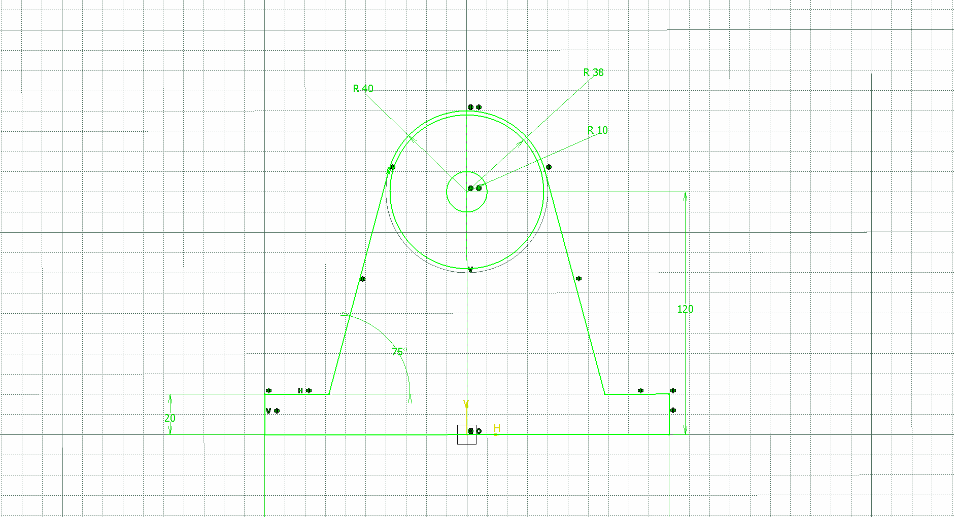

Moin zusammen!
Ich bin erst seit einigen Tagen dabei, mich in CATIA einzuarbeiten und habe mir zu diesem Zweck einige frei im Netz erhältliche Übungen besorgt.
Bei einer Übung der WHZ komme ich nicht weiter und da mir die Forensuche noch nicht weitergeholfen hat, poste ich hier einen Auszug der Übung - ich hoffe, das ist urheberrechtlich o.k., da die Datei ja frei erhältlich ist.
Es ist ein Achshalter (vgl. Anhang) zu erstellen, wobei es für mich dort im Strukturbaum so aussieht, als ob nur eine Skizze verwendet werden soll. Ich habe die Skizze (mit allen Bedingungen) genauso erstellt, wie sie dort zu sehen ist. Allerdings kann ich keine drei verschieden hohe Körper daraus erstellen.
Wenn ich Lagerfuß, -arm und -auge jeweils als eigene Skizze erstelle, geht es natürlich aber ist das so gedacht?
Ich bitte um Aufklärung. Gruß, Marx.

Aus dieser Skizze kann man (wenn diese richtig aufgebaut ist) nur den Lagerfuß und den Lagerarm erzeugen.
IMHOIn my humble oppinion (Meiner Meinung nach) ist die Verwendung von komplexen Skizzen eher zu vermeiden (Übersichtlichkeit), deshalb würde ich drei einzelne Skizzen bevorzugen.

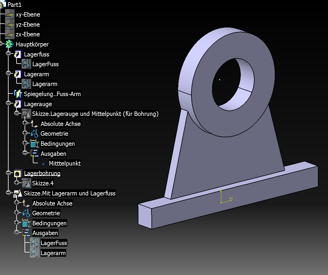

Laut dem im Anhang enthaltenen Strukturbaum werden alle drei Körper jeweils als ein normaler Volumenkörper erzeugt. Lagerfuß und Lagerarm habe ich auch schon aus dieser Skizze erzeugen können, aber nur mit einem Aufmaß. Das scheint mir so nicht richtig resp. gewollt zu sein.
Auf jeden Fall bin ich auch für Übersichtlichkeit und Ordnung. Aber warum drei Skizzen verwenden, wenn eine ausreichen könnte?
Wie auch immer - es geht mir in erster Linie darum, die Möglichkeiten von CATIA kennenzulernen, um dann die jeweils beste für die aktuelle Problemstellung nutzen zu können.

Mehrfachverwendung von einer Skizze, ist IMHOIn my humble oppinion (Meiner Meinung nach) soweit I.O., sofern ich keine deckungsgleiche Linien, etc. habe - das kann umständlicher sein, als eine 2 Skizze zu erstellen. - Skizze für Bauteil und Bohrpunkte mache ich gerne, dabei definiere ich die Bohrpunkte als Ausgabegeometrie.
Bauteil Lagerhalter:
Skizze: Rechteck 100x20, eine Kante auswählen und als Outputfeature ausgeben und das Profil ggf. benennen, dann den Lagerarm skizzieren und den Vorgang für den Lagerarm wiederholen.
Block/Pad erstellen und das Profil Lagerfuss auswählen, dito mit Lagerarm.
Lagerauge, neue Skizze, eventuell Mittelpunkt als Ausgabe definieren, ansonsten Bohrung über die Selektion der Kante des Lagerauge zentrisch definieren.

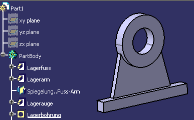

Hallo Marx,
erst einmal etwas grundsätzliches: wenn du dein Übungspart aufblätterst, dann bitte ganz.
Auf deinem Snapshot hast du nur den Featurelevel, also Pad - Pad - Pad - Pocket etc.
Blättere auch die Knoten an den Pads auf, wenn du dann jedesmal dieselbe Skizze.1 als Grundlagenprofil deiner Pads findest, hättest du mit deiner Vermutung recht. Wenn dem so ist, wurden einige Anteile deiner "Gesamtskizze" in der Übung verwendet um komplexe Strukturen zu erstellen. Dann müsstest du, um dieses nachzustellen, beim aufruf des Befehls "Pad" in der Eingabezeile des Profils mit der rechten Maustaste reinklicken und die Zeile "Go to profile definition" auswählen. Dann der Reihe nach die Linien anklicken, die du für eine neue geschlossene Teilstruktur brauchst. Der Eintrag des Profils wird dann allgemein als "Complex" festgehalten und erlaubt keine speziellere Interpretation im Nachhinein. Der User muss wenn er sich das später ansehen will, wieder in die "Go to profile definition" gehen.
Wie meine Vorredner schreiben, machen z.B. Mehrfachverwendungen von Skizzen, die dann zu "Complex" - Eintragungen in den Pad-Definitionen führen, keinen Sinn, wegen Übersichtlichkeit, Austauschfähigkeit etc.  Wie du diese erzeugen könntest, shabe ich kurz beschrieben, damit du die Übung nachstellen kannst. Kann man in der Online-Doku von V5 nachlesen und wie schon von anderen ausgeführt, ich halte ebenso nichts davon.
Man kann aber doch, wie auch schon geschrieben, sogenannte "Output-Features"/"Ausgabeelemente" in der Skizze erzeugen und verwenden. Hier muss ich auch einem meinem Vorredner widersprechen. Die Output-Features werden nicht häufig verwendet, weil man schlichtweg nicht um ihre Vorzüge weis. Und "seltenst" schon mal gleich gar nicht.
Du kannst schon alles, was in einer Ebene an Steuergeometrie liegen könnte, in einer Skizze erstellen und mit den Outputs entsprechend nach aussen deklarieren. Für einen, der CATIA V5 gerade lernt, ist es zwar nicht ganz einfach, aber dennoch möglich.
Man kann folgendes kleines Szenario darstellen (wie vorhin):
Kreis und Rechteck skizzieren, von mir aus auch durchdringend. Diese könnten auch beide den gleichen Mittelpunkt/Schwerpunkt haben, was vielleicht zwecks Steuerung Sinn macht. Also: Lreis selektieren (ein einzelnes Element) und das erste Icon "Output Feature" selektieren -> es entsteht ein neuer Eintrag im Sketcher-Baum, "Outputs.1". Den aufblättern und nachsehen/ansehen und mit rechter Maustaste darauf und "Properties" einen neuen Namen, z.B. "KREIS" vergeben.
Jetzt die 4 einzelnen Linien des Rechtecks selektieren, wenn alle leuchten das 2.Icon der Outputs anklicken mit Namen "Profile Feature". Wieder nachblättern/ansehen, Namen "RECHTECK" vergeben.
Wenn du damit jetzt im 3 D Features erzeugen willst, selektierst du z.B. als Profil direkt im Baum den Eintrag "KREIS" und schon wird dieser übernommen. Willst du später das "RECHTECK" anstelle des Kreises, dann kannst du dein Feature (z.B. das erstellte Pad) nochmal aufrufen und einfach das "RECHTECK" als Baumeintrag wählen.
Das ist eleganter als irgendwas zu löschen. MEine User lieben die Varianten und den "way back", wenn sie sich ´nach einigen Tagen doch anders entschliessen.

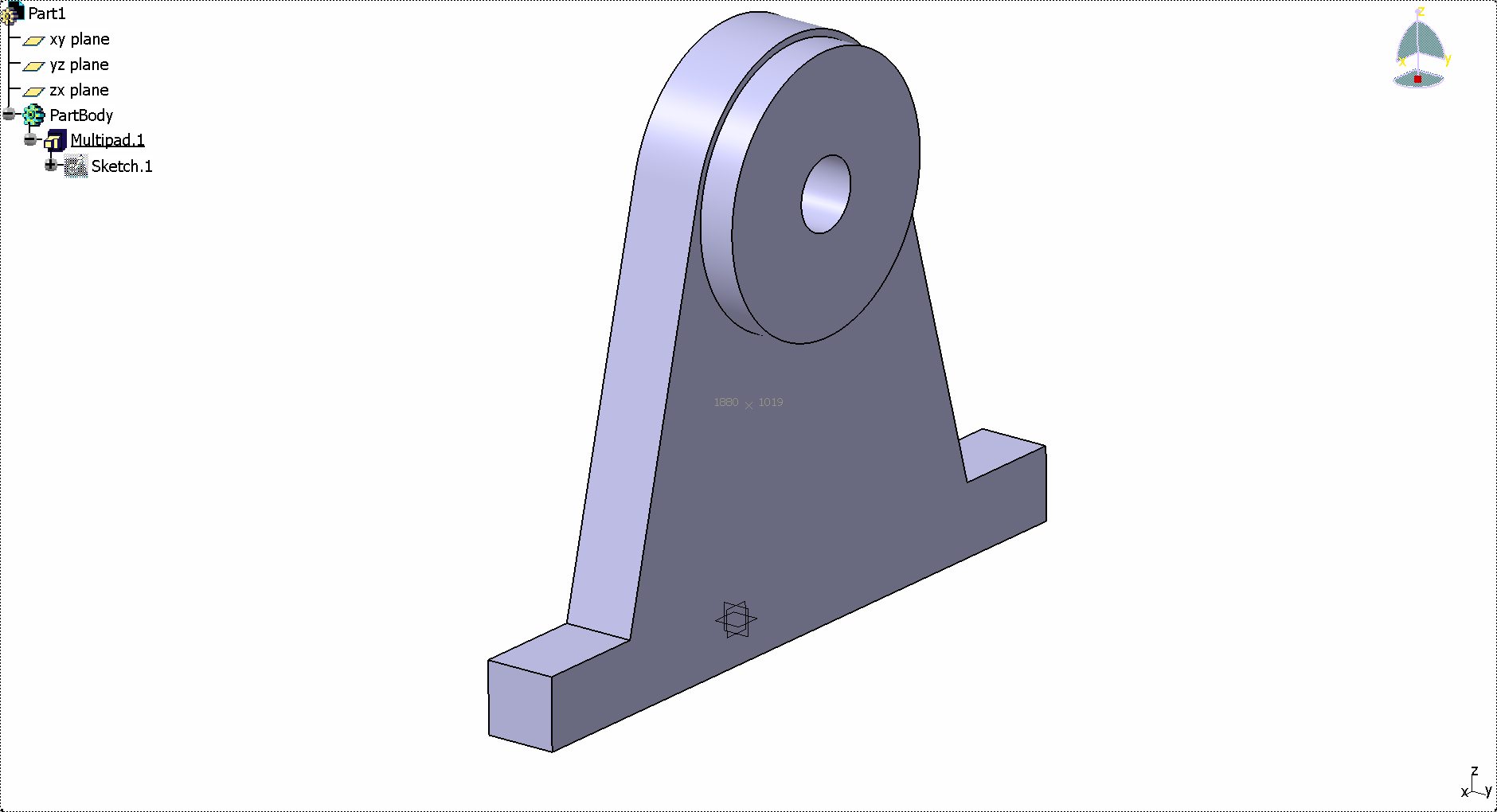

Hallo zusammen
Ich habe hier mitgelesen und wollte in diesem Zusammenhang auf den Multipad-Befehl zurückkommen. In den hochgeladenenen Screenshoots habe ich mal aufgezeigt, wie ich das meine. Nun ja, in einigen Fällen hilft es, aber bei der Lagerschale sind einzelne Skizzen besser. Denn die Skizzen dürfen sich nicht selbst schneiden, was bei der Lagerschale allerdings der Fall sein kann.

Hallo Stephan und willkommen im Forum,
du hast Recht, das ist auch eine Möglichkeit,
[EDIT: das hier nachfolgende ist Käse, bitte nicht beachten:  "auch das Beispielpart ganz oben wurde mit dem Multipad-Befehl erstellt (sehe ich auch jetzt erst bei genauem Hinsehen   )." wurde von Thomas Harmeing richtig erkannt, waren normale Pads, deshalb rausgenommen.
/EDIT]
Es ist auch ganz nett, mit dem Befehl zu arbeiten, wenn er für die jeweilige Aufgabe verwendbar ist (da man schön die unterschiedlichen Höhen darstellen kann.
Trotzdem bevorzuge ich die Outputs und separate Features. Jeder so wie er kann und will.

Hallo Thomas
Zu deinem Beispiel bei dem Outputs in den Skizzen weiter oben:
Ich habe mal "mitgeklickt" und OK mit dem Kreis klappt es ja. Allerdings scheitere ich bei dem Profil. Ich bekomme zwar das Output, aber nicht für das Rechteck als Profil, sondern für jede Linie einzeln. Meine Frage: Welche Catia-Lizenzen sind für das Profile-Output notwendig ?

Moment - hast du das 2.Icon geklickt (nicht dasselbe wie du für den Kreis verwendest sondern das gleich rechts daneben in derselben Sketcher Toolbar - dann würdest du ein "Profile" Feature in den Outputs eingetragen bekommen.

Original erstellt von tberger:
du hast Recht, das ist auch eine Möglichkeit, auch das Beispielpart ganz oben wurde mit dem Multipad-Befehl erstellt (sehe ich auch jetzt erst bei genauem Hinsehen   ).
... wo siehst du dass das erste Beispiel mit Multipad aufgebaut ist - ich habe da irgendwie Tomaten auf den Augen - und erkenne dies auch beim genaueren Hinsehen nicht...:-( - zum Vergleich habe ich mein Bsp. als Bild im Baum so dargestellte wie das Bild in der Pdf - und sehe immer noch keinen Unterschied...

So und nun für alle: die aktuelle Raumtemperatur hat hier die 30 gerissen und ich gebe zu, dass ich mich getäuscht habe. Kein Multipad, natürlich stinknormales Pad und mein Beitrag von vorhin ist natürlich unrichtig. Einmal schäl immer schäl.
Bitte untertänigst um Verzeihung und schalte die Klima auf "arctic".
Und um die Verwirrung zu steigern werde ich oben ein Edit einfügen und den Multipadkäse mit Rolleyes rausnehmen, damit man normal lesen kann. Auch bei 20 Grad.

Erstmal muß ich sagen, daß ich ob der vielfältigen Reaktionen hier sprachlos bin. Das hatte ich nicht erwartet - vielen Dank für Eure hilfreichen Kommentare.
@ Thomas H.: Ich habe zwar etwas länger gebraucht, den Button für die "Ausgabekomponente" zu finden aber nun klappt das. Allerdings bleiben die Einträge "Kreis" und "Rechteck" mit den blauen Symbolen nur unter "Ausgaben" und erscheinen nicht unter den damit erstellten Blöcken. Ist das O.k.?
@ Thomas B.: Zu meinem nicht aufgeblätterten Strukturbaum: Die drei Bilderchen, die ich ein einem pdf hochgeladen hatte, sind keine Screenshots von mir, sondern ich habe sie so aus dem pdf der Übungsanleitung entnommen. Ich hätte dort auch gern einen weiter aufgeblätterten Baum gehabt.
Ansonsten hat mir Deine Anleitung zum Erstellen der Blocks aufgrund der Ausgabekomponenten sehr geholfen. Danke.
Euch allen einen schönen Abend, Marx.

Hallo Kalle Marx,
ja, das ist in Ordnung. Die Ausgabefeatures bleiben sinngemäß auch dem Sketcher im Baum erhalten. Du kannst diese aber verwenden, um die Pads daraus zu erstellen - einfach im Baum auf das jeweilige Ausgabeelement klicken. Im Falle des Rechtecks wie oben geschrieben das 2.Icon der Ausgabeelemente verwenden, damit wird dann ein Ausgabeprofil erstellt.
Die Ausgabeelemente müssen aber auch in der Regel geschlossen sein, damit sie verwendbar sind im Pad (klar: Ausnahme - offene Kontutren im Pad bei Verwendung des Schalters "Thick" im Erweiterungsmenü der Pad-Definition)
