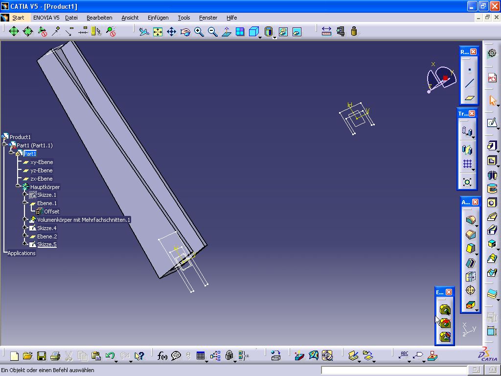

ich habe einen Gusshebel zu konstruieren. Mit abnehmendem Hebelarm verändern sich die Profile, sodass ich den einen Hebelarm mit der Funktion "Volumenkörper mit Mehrfachschnitten" verwendet habe.
Beim zweiten Hebelarm allerdings funktioniert das nicht so richtig.
Es kommt die Fehlermeldung, dass es zu einem Kurvenumkehrpunkt kam.
Was kann ich da machen?
Ich habe mal 2 Bilder reingestellt.
Kann es daran liegen, dass die eine Skizze im Material liegt?

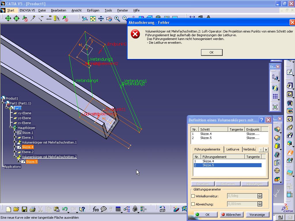

Du musst den "richtigen" Startpunkt und die richtige Richtung der Kontur wählen (siehe Doku).

Du könntets die Laufrichtung der 2.Skizze (=2.Profil)umdrehen.
Wenn die Ecken der Profile zuenander "versetzt" sind, könntest du unten im Fenster das Register Verbindungen aufmachen und einem Eckpunkt der einen Skizze den zugehörigen Eckpunkt der anderen Skizze zuordnen. Das kannst du so oft wiederholen, wie es Sinn macht. Es entstehen dabei grün eingeblendete "Verbindungen", die nur die Ecken zueinander "ausrichten" aber noch nicht zwangsläufig den Verlauf des Solids beschreiben.
Hat dein Prfil ein die gleiche Anzahl Ecken wie das 2., kannst du auch als Verbindungstyp Vertices/Scheitelpunkte angeben.

erstellt am: 15. Aug. 2009 16:22    Editieren oder löschen Sie diesen Beitrag!  <-- editieren / zitieren -->   Antwort mit Zitat in Fett Antwort mit kursivem Zitat    Unities abgeben: 1 Unity (wenig hilfreich, aber dennoch)2 Unities3 Unities4 Unities5 Unities6 Unities7 Unities8 Unities9 Unities10 Unities
Also ich hab jetzt Leitkurven erstellt und zwas mit allen Punkten.
Danach allerdings kommt wieder eine Felhermeldung (siehe Bild).
Kann mir jemand die genauen Schritte erklären?

Dennis,
du hast ja die Skizzen als Führungselemente angegeben, das ist falsch. Die Skizzen sind deine Profile und Aus. Nicht auch noch diese als Leitkurven verwenden, Leitkurven würden Verbindungen von einer Skizze/Profil zur Anderen darstellen und sollten auch mit Anfangs und Endpunkt auf den Profilen liegen. Brauchst du in deinem Fall nicht.
Also, rausnehmen und nochmal versuchen.
Evtl. könntest du noch weitere Verbindungen erzeugen (4 hast du ja schon) um alle "freien" Ecken noch miteinander zu verbinden. Oder den Verbindungstyp "Scheitelpunkte im nächsten Register nehmen. Die Anzahl deiner "Unstetigkeiten" in Profil 1 und Profil 2 sind identisch und damit ist dieser Verbindungstyp gut verwendbar.
Lese bitte dringend die Doku dazu, die mit V5 zugänglich ist. Wenn die Online-Hilfe bei dir installiert ist, drücke nach dem Icon "Fläche mit Mehrfachschnitten" einfach die F1-Taste.

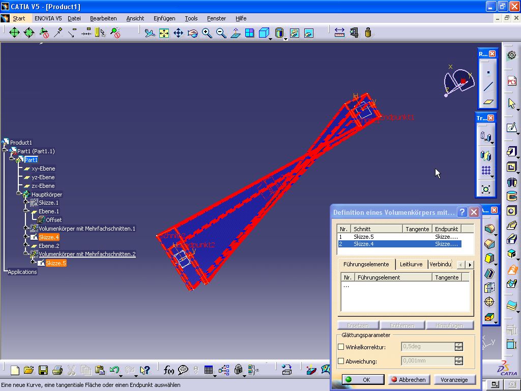

Hallo Dennis,
zusätzlich zu Bernd's und Thomas's Ausführungen möchte ich noch ergänzen, dass auf Deinem Bild zu sehen ist, dass die Endpunkte der beiden Profile nicht übereinstimmen.
Im Auswahlfenster ->RMT auf Skizze.x, ->Endpunkt ersetzten.
Das alleine könnte schon zum Erfolg führen.(Keine Verbindungen, Leitkurven etc)

tberger
Beiträge: 1387
Registriert: 13.01.2007
erstellt am: 15. Aug. 2009 18:52    Editieren oder löschen Sie diesen Beitrag!  <-- editieren / zitieren -->   Antwort mit Zitat in Fett Antwort mit kursivem Zitat    Unities abgeben: 1 Unity (wenig hilfreich, aber dennoch)2 Unities3 Unities4 Unities5 Unities6 Unities7 Unities8 Unities9 Unities10 Unities Nur für Dennis20 10 Unities + Antwort hilfreich
Es würde evtl. zum "Erfolg" (und damit meine ich nur dass CATIA ein Ergebnis bringt) führen, aber dank unterschiedlicher Seiten-Kantenlängen in den Profilen würden die Ecken nicht direkt miteinander verbunden werden und sehr viele Patchgrenzen entstehen. Die Verbindungen oder den Verbindungstyp "Vertices" braucht er trotzdem.

Danke nochmal an alle, es hat funktioniert.
Ich habe jetzt die, wie Nina gesagt hat, den Endpunkt ersetzt.
