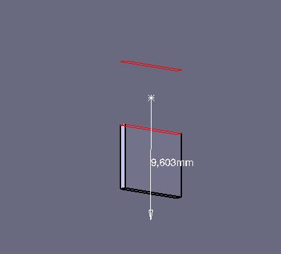

kann mir von Euch jemand sagen, was das Maß bei einer gefundenen Kollision bedeuten soll?
Ist das vielleicht das Kollisionsvolumen?
Reinhard

schön wärs, wenn das das Kollisionsvolumen wäre.
Das Mass gibt an um wieviel mm das kollidierende Objekt mindestens verschoben werden muss damit keine Kollision mehr auftritt.
Steht so auch in der Online Doku.
Das ist nicht immer besonders aussagekräftig / zielführend.
