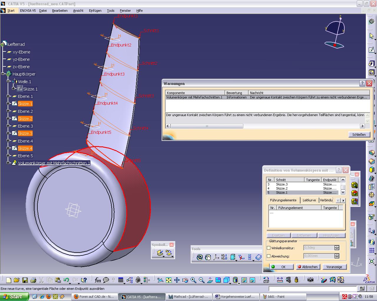

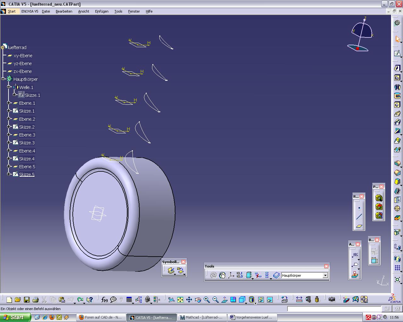

Hallo zusammen!
Als Studienarbeit sollen wir ein Lüfterrad zeichnen.
Für die Flügel sollen wir den Loftbefehl benutzen.
Durch ein Mathcad-Programm haben wir alle Werte um die Schnitte in den 5 Ebenen zu zeichen. 1. Schnitt auf Radius der Nabe, 2. - 5. Schnitt weiter nach außen bis zum Endmaß.

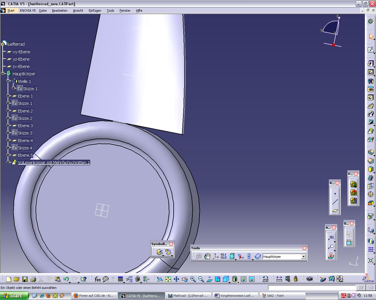

Wenn ich jetzt den Loftbefehl ausführe, dann hab ich das Problem, dass der Flügel nicht bis zur Nabe vervollständigt wird, sondern nur bis zum Schnitt, der tangential zur Nabe verläuft.
Wie bekomme ich das hin?
Ich hänge mal Bilder zum Verständnis an.
Das zweite Problem ist der Fehler, den ich erhalte, wenn ich den Loftbefehl ausführe. Irgendwas stimmt da mit der Ebene nicht, die auf der Nabe liegt oder wie habe ich das zu verstehen?
Vielen Dank schon mal!

Hallo brunetti,
eine Möglichkeit, einen kompletten Flügel zu bekommen wäre es, eine Linie als Spine zu verwenden, die deutlich in die Nabe reinragt. Dann bei Multisection Solids unter Relimitation die Begrenzung deaktivieren, die in die Nabe reinreicht.
Ob das Ergebnis dem entspricht, was du brauchst, kann ich dir nicht sagen. Das mußt du ausprobieren.

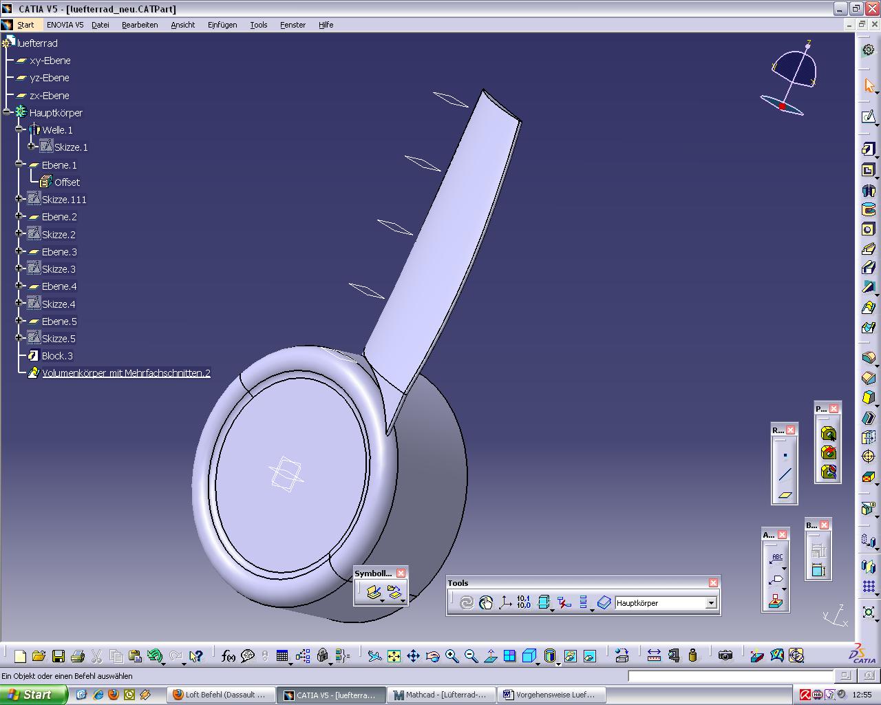

Naja mit Spine (Spline?) hab ich noch nie gearbeitet. Kann es also gar nicht bedienen bzw. anwenden.
Ich hab das jetzt mal mit einen Block gemacht aber das kann ja auch nicht das gewollte Ergebnis sein, oder? Im Skript sieht das Beispiel wesentlich "besser" - "smoother" aus...
Man sieht da auch keine weitere Kante, die durch den Block entsteht!
Kann ich das nicht irgendwie hinbekommen, dass er mir einen Block (bis zum Nächsten - Nabe) macht aber die Krümmung der Schaufel beibehält? Quasi eine Mischung aus Block und Loft-Befehl!

Ein Spine ist etwas anderes als ein Spline. Nach dem Spine richten sich die Schnitte zwischen deinen Skizzen aus. Hier scheint es eine gerade Linie zu sein.
Den Spine fügst du bei Multisection Solids auf der Registerkarte Spine ein.

Also ich habs jetzt mal so gemacht, dass ich noch eine Ebene erzeugt habe, die letzte Skizze dann nochmal auf die Ebene und die Ebene etwas in die Nabe rein.
Danach noch eine Tasche um das überstehende in der Nabe rauszuschneiden. Dann sieht das schon ganz gut aus.
Jetzt kommt das nächste Problem:
Ich brauche 4 Schaufeln.. und das Kreismuster spuckt mir immer eine Fehlermeldung aus, egal was ich mache!
Kreismuster.1
Diese Parameter sind nicht zulässig!

dafür müsste man wissen, was Du für Eingaben bei Deinem Kreismuster gemacht hast.
Manchmal hat CATIA Schwierigkeiten, ein Loft zu mustern (Dann kommt aber meistens: "Topologie zu komplex"). Dann hilft es, das Loft in einen extra Körper zu packen und dann diesen Körper zu mustern. Kannste ja mal vorsichtshalber probieren.

Hallo Brunetti,
Original erstellt von brunetti:
...noch eine Ebene erzeugt habe, die letzte Skizze dann nochmal auf die Ebene und die Ebene etwas in die Nabe rein...
Hier liegt schon die Wurzel allen Übels!
Mit CEROG's Anleitung würde das anschließende Problem garnicht erst auftreten!
...das Kreismuster spuckt mir immer eine Fehlermeldung aus, egal was ich mache!
Ich übersetze Dir mal CEROG's Hinweis:
Du benötigst eine "Leitkurve". Es genügt meist, wenn Du einen geraden Strich erzeugst, der etwas in den Zylinder ragt!
Beim erstellen des "Volumenkörper mit Mehrfachschnitten" wählst Du dann diese "Leitkurve" auf der 2. Karteikarte an.
Auf der 5.Karteikarte "Neubegrenzung" deaktivierst Du dann die Begrenzung an der Nabe, so dass der Körper bis an die Nabe geführt wird!
Dieser so entstandene Körper lässt sich dann auch Problemlos mustern!
Sollte dies jetzt doch nicht klappen, dann gilt Mörchen's Hinweis.
