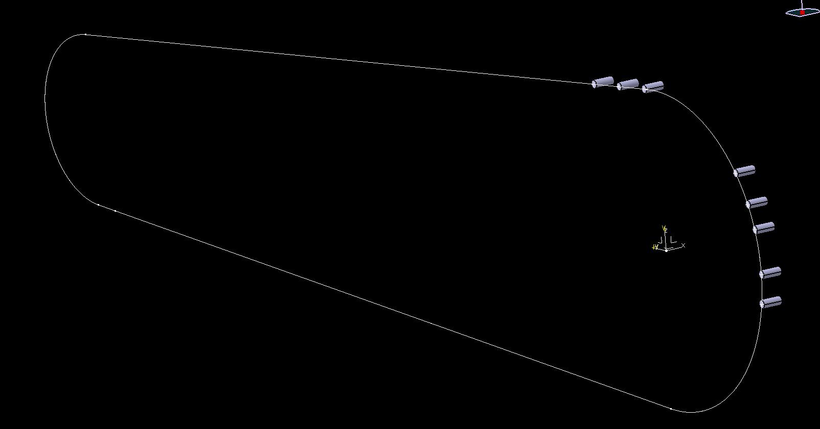

Ich möchte einen Bolzen längst eine "Verfahrkurve" leiten, wie im Bild zu sehen ist.
Auf der Stirnfläche des Bolzens hab ich aus dem Sketcher nen Punkt als "Output feature" liegen. Diesen Punkt beziehe ich mit "Coincidence Contraint" auf die "Führungslinie.
Und nun zum eigentlichen Problem.
Die Führungskurve ist ein Spline. Dieser Spline ist natürlich an einem Punkt zusammengeführt, also Start/End-Punkt des Splines.
Das hat zur Folge das der Bolzen beim verschieben (natürlich egal in welche Richtung) an diesem Punkt hängen bleibt. MIST
Ich bin also auf der Suche nach einer "Unendlichen....Punktfreien....Unterbrechungsfreien" Linie, auf der ich den Bolzen Unterbrechungsfrei bewegen kann.

das Problem wird in den Anfangs- und Endpunkten bleiben, der eine hat einen Wert "0", der andere "1"
Vorschlag:
definiere einen Punkt on curve mit "Ratio", also Wertezuweisungen von 0 bis 1.
Dann über eine Reaction Werte über 1 auf 0 zurücksetzen, Werte unter 0 auf 1.
Folge: wenn du den Ratio z.B. in Schrittweiten 0.01 erhöhst/erniedrigst schält die Reaction die Werte um, damit es in den nächsten Zyklus gehen kann.
Beispiel im Anhang, klappe die Punktdefinition auf und erhöhe den Ratio in Schrittweiten 0.01 in der Nähe des Endwertes -> wird entsprechend zurückgesetzt.

Die "Reaction" ist ein Feature aus der Knowledge Advisor Workbench. Dazu wirst du aber eine Lizenz brauchen. Wenn due unter "Start-Knowledgeware"  "Knowledge Advisor" nicht findest, fehlt die Lizenz.
Wie erzeugst du denn die "Simulation" - durch Überschreiben des Parameters oder "Ziehen" des Punktes? Ich denke, beim Ziehen wird es nicht gehen, da du einfach am Ende des Weges angelangt bist, wenn du vom Endpunkt zum (geschlossenen) Anfangspunkt gehst.

Man kann das Simulieren über den "Endpunkt" hinaus durch eine Vergrößerung des Wertebereichs der Simulation (z.B. bei der Steuerung des Point on Curve-Joints über negative bzw. noch größere Werte) bewirken.
Ich habe eine Beispieldate angehangen.
Wenn du (wieder Lizenz vorausgesetzt) den Mechanismus Test doppelklicken kannst, dann ziehe den Regle und du wirst sehen, dass über den Startpunkt hinaus gezogen werden kann.
