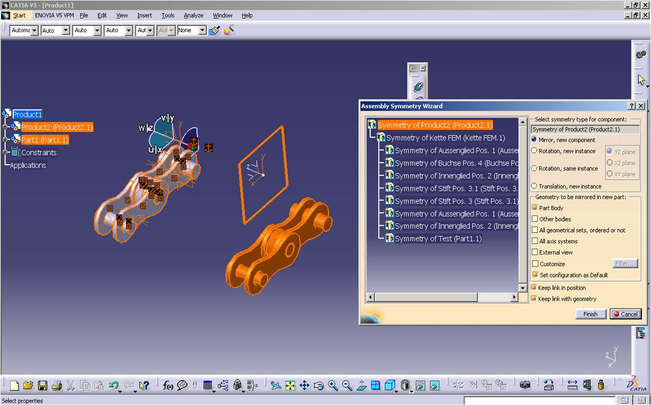

ich beginne gerade erst mit CATIA V5 R18 zu arbeiten.
Ich möchte eine Baugruppe, die aus mehreren CATPart's aufgebaut ist, als spiegelsymmetrische Baugruppe mit Verlinkung erstellen.
Bei CATPart's funktioniert das ja. Aber mit einem CATProduct bekomme ich das nicht hin. Geht es überhaupt? Wenn ja, wie?
Danke im Voraus für Eure Hilfe!

Hallo Konni  ,
das geht genauso wie mit einem Part. Du musst ggf. beachten in welcher Struktur du bist bevor du ein Unterprodukt spiegeln kannst. D.h. das Rootprodukt MUSS aktiviert sein, dann selektierst du das Produkt das du spiegeln willst, dann klickst du auf Symetry, wählst du Spiegelebene an und dann öffnet sich wie beim Part der Wizard. Hier kannst du dann die entsprechenden Transformationsoptionen einstellen (z.B. als Einzelparts mit Verlinkung, Rotation, etc.)
Hier mal ein kleiner Screenshot wie das bei mir aussieht...
