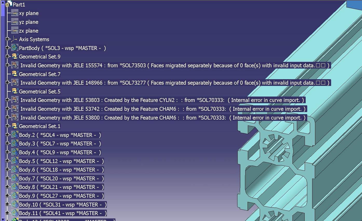

Hallo Leute!
Brauche dringend Hilfe! Ich muss eine Konstruktion aus V4 in V5 umvandeln und anpassen. Wenn ich die Daten aus V4 in einen Catpart einfüge, bekomme ich tausende Body's (Körper). Jeder körper ist ein Teil (Schraube, Scheibe, Bautel ...) Jetzt möchte ich aber von jedem Body auch ein Catpart haben. Geht es irgendwie automatisch ohne dass ich jedes Teil von Hand "isolieren" muss? Zwar habe ich Scripts gefunden (ich selbst kann nicht programmieren) doch die scheitern auf Grund der Benennung der einzelnen Körper (es ist immer ein * dabei in der Benennung, siehe Bild).
Danke im Voraus.
Catia V5R16/17
bgrittmann
Beiträge: 12206
CATIA V5R19
erstellt am: 24. Jul. 2009 13:44    Editieren oder löschen Sie diesen Beitrag!  <-- editieren / zitieren -->   Antwort mit Zitat in Fett Antwort mit kursivem Zitat    Unities abgeben: 1 Unity (wenig hilfreich, aber dennoch)2 Unities3 Unities4 Unities5 Unities6 Unities7 Unities8 Unities9 Unities10 Unities Nur für Rovi 10 Unities + Antwort hilfreich
Versuch mal das Script von hier zu modifizieren:
in Zeile 81 KoerperName = Replace(KoerperName, "*", "_") einfügen.

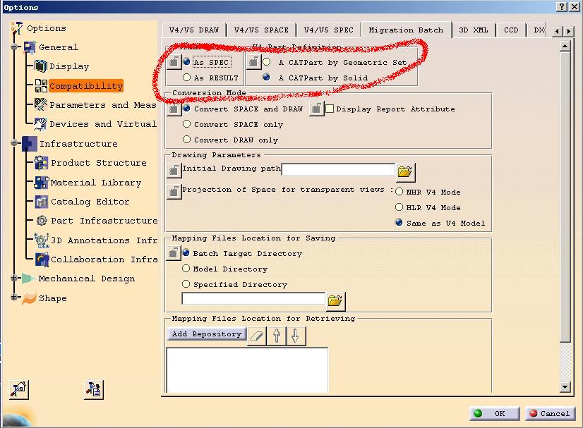

Hallo Rovi,
du kannst auch die V4-Modelle mit dem CATIA-Utility "Migrate V4toV5" umwandeln
Wenn du in den Options noch die, wie im Bild markierten Knöpfchen aktivierst, bekommst du aus jedem solid ein einzelnen CATPart.

Rovi
Sehen Sie sich das Profil von Rovi an!   Senden Sie eine Private Message an Rovi  Schreiben Sie einen Gästebucheintrag für Rovi
Beiträge: 33
Registriert: 18.01.2007
erstellt am: 12. Aug. 2009 08:52    Editieren oder löschen Sie diesen Beitrag!  <-- editieren / zitieren -->   Antwort mit Zitat in Fett Antwort mit kursivem Zitat    Unities abgeben: 1 Unity (wenig hilfreich, aber dennoch)2 Unities3 Unities4 Unities5 Unities6 Unities7 Unities8 Unities9 Unities10 Unities
Vielen Dank, hat super geklappt!!!
