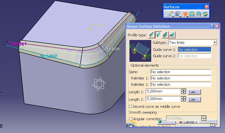

Ich denke nicht, dass es dafür eine explizite Funktion gibt. Ich würde es mit einer Fläche erzeugen, an der Ich den Solid splitte:
gruß, Tom

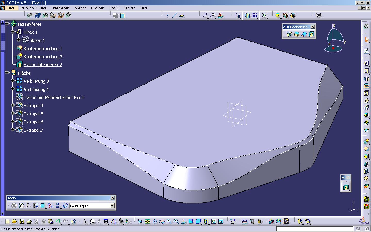

Wie wär's denn, zunächst eine variable Rundung zu erzeugen, und danach eine Fläche mit Mehrfachschnitten aus deren oberer und unterer Berandung zu erstellen, und diese dann zu integrieren (Körper schneiden)?
Oder gibt es jetzt irgendwelche Probleme, die ich übersehe?
