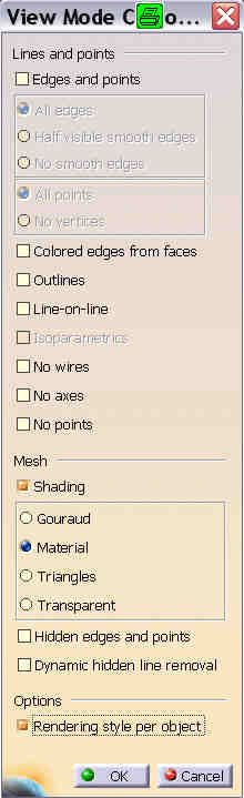

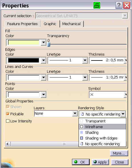

es gibt einen Umweg, der Dir vielleicht weiter hilft. Innerhalb eines Parts kann man über Properties den einzelnen Elementen, Sets und Bodies eine unterschiedliche Darstellung zuweisen (Bild1). Diese musst DU dann aber allgemein in der V5-Sitzung aktivieren (Bild1).
Ich hoffe das hilft Dir - verspätet - weiter.
