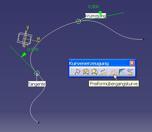

Hi cavefish.
Klar gibts sowas. Aber halt im Freestyler, und - wie Mörchen schon sagte - nicht im GSD. Dort gibts ein paar Möglichkeiten. Im Bild habe ich Dir eine Übergangskurve als Beispiel angehängt.
gruß, Tom

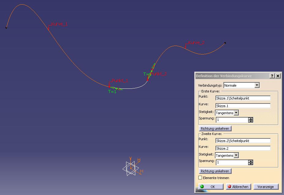

Hi cavefish,
eine weitere Möglichkeit die Spannung einer Kurve zu steuern ist beim "Wireframe and Surface Design" im Befehl "Verbindungskurve".
Gruß Dirk
