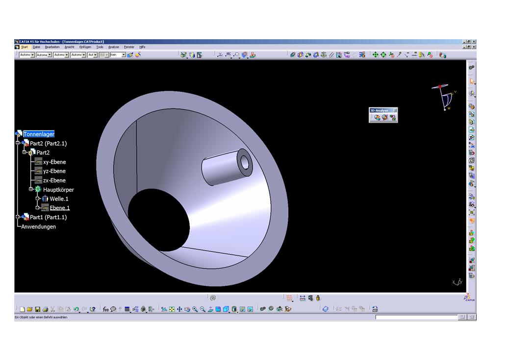

hallo an alle,
wir haben folgendes problem:
wie kann man in assembly design ein tonnenlager mit einer kegelfläche verbinden? so daß das tonnenlager wie im roulette-tisch an der mantelfläche und um die achse der kegelpfanne gleitet.
in assembly lässt sich das tonnenlager nicht auswählen. also punkt-, linien-, flächenkontakte scheinen nicht möglich zu sein!
anbei ein bild.
vielen dank für eure bemühungen.
freundliche grüße
ter

Hallo tekiner.
Die Kombination Konus/Zylinder scheint von der Kontaktbedingung nicht berücksichtigt worden zu sein  . Wenn du in die Rolle einen klitzekleinen Winkel gibst (also einen Konus baust), dann klappts.
gruß, Tom

mit Skelettgeometie kommst Du hier weiter.
Linie auf Lagerfläche (im Lagerpart) und Linie auf Tonne (im Tonnenpart).
Gegebenefalls noch Ebenen und Punkte für die Ausrichtung erzeugen.
Dann im Produkt die Hilfsgeometrien mit Bedingungen belegen.

vielen dank für euere antworten.
ich hatte jedoch gedacht, daß es möglich sein sollte, in catia ohne umwege eine bedingung (konus/zylinder) zu vergeben. mit skelett mag es auch nicht so besonders klappen.
vielleicht fällt einem/einer ein neuer trick ein.

Das ist hier ja die einfachste Übung für ein Skelett.
Nimm doch einfach den Rat von Kri an.
Du wirst in deinem weiteren Catia-Leben noch einige Male ein Skelett brauchen.
Vielleicht hilft dir der Anhang weiter
