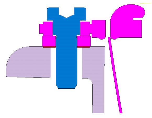

erstellt am: 07. Jul. 2009 10:30    Editieren oder löschen Sie diesen Beitrag!  <-- editieren / zitieren -->   Antwort mit Zitat in Fett Antwort mit kursivem Zitat    Unities abgeben: 1 Unity (wenig hilfreich, aber dennoch)2 Unities3 Unities4 Unities5 Unities6 Unities7 Unities8 Unities9 Unities10 Unities Nur für SZA79 10 Unities + Antwort hilfreich
ich kann zwar nicht helfen aber interessiere mich auch für die Farben.
Bei einem Kollegen sind auf dem Laptop die Schnitte auch in Bauteilfarbe gefüllt.
Alle wollen es genau so haben, aber keiner findet raus warum es so ist.

erstellt am: 08. Jul. 2009 08:58    Editieren oder löschen Sie diesen Beitrag!  <-- editieren / zitieren -->   Antwort mit Zitat in Fett Antwort mit kursivem Zitat    Unities abgeben: 1 Unity (wenig hilfreich, aber dennoch)2 Unities3 Unities4 Unities5 Unities6 Unities7 Unities8 Unities9 Unities10 Unities Nur für SZA79 10 Unities + Antwort hilfreich
Hallo SZA79,
leider ist es das nicht. Entferne ich das Häckchen ist der Schnitt hohl.
Bei dem Kollegen ist der Schnitt in Bauteilfarbe gefüllt.
Edit:
anbei noch ein Beispielbild
kri

Hallo, an alle die keine Füllung sehen,
könnt Ihr eigentlich die Schnittdarstellung speichern?
Ich versuche der Sache auf den Grund zu kommen und habe festgestellt, dass ich den Schnitt auch nicht speichern kann.
@kri: Dein Kollege hat nicht zufällig eine DMU_Lizenz gezogen? Ich hatte den Fall mal vor längerer Zeit bei einem Kunden, da ging es mit der DMU-Lizenz.
Oder gibt es einen Unterschied zwischen MD2 und HD2 in dem Zusammenhang?

erstellt am: 09. Okt. 2009 13:48    Editieren oder löschen Sie diesen Beitrag!  <-- editieren / zitieren -->   Antwort mit Zitat in Fett Antwort mit kursivem Zitat    Unities abgeben: 1 Unity (wenig hilfreich, aber dennoch)2 Unities3 Unities4 Unities5 Unities6 Unities7 Unities8 Unities9 Unities10 Unities Nur für SZA79 10 Unities + Antwort hilfreich
Hallo Zusammen,
ich kann nur bestätigen, was Frank (cept GmbH) sagt. Ich hatte diesen Fehler schon im Jahr 2007 bei Dassault gemeldet gehabt. Die Kommunikation mit Dassault zog sich dann über 2 Jahre hin, um zum Ergebnis zu kommen, dass das Problem nicht gelöst werden kann. Es wird lediglich die Online Doku für R20 GA angepasst.
MfG Martin

erstellt am: 09. Okt. 2009 14:25    Editieren oder löschen Sie diesen Beitrag!  <-- editieren / zitieren -->   Antwort mit Zitat in Fett Antwort mit kursivem Zitat    Unities abgeben: 1 Unity (wenig hilfreich, aber dennoch)2 Unities3 Unities4 Unities5 Unities6 Unities7 Unities8 Unities9 Unities10 Unities Nur für SZA79 10 Unities + Antwort hilfreich
Beispielbauteil.zip
Klar grundsätzlich braucht man ein SPA-Lizenz. Der Fehler besteht trotzdem (siehe Bild), aber nur wenn die Schnittebene genau den Kantenversatz wie im Beispielbauteil (x=0) schneidet. Ansonsten werden die Bauteile auch gefüllt dargestellt.
Wie schon gesagt, es wird von Dassaultseite nur die Online Doku angepasst.
Das Beispielbauteil ist in R19 aufgebaut. (Systeminfo habe ich mittlerweile angepasst).
MfG Martin
