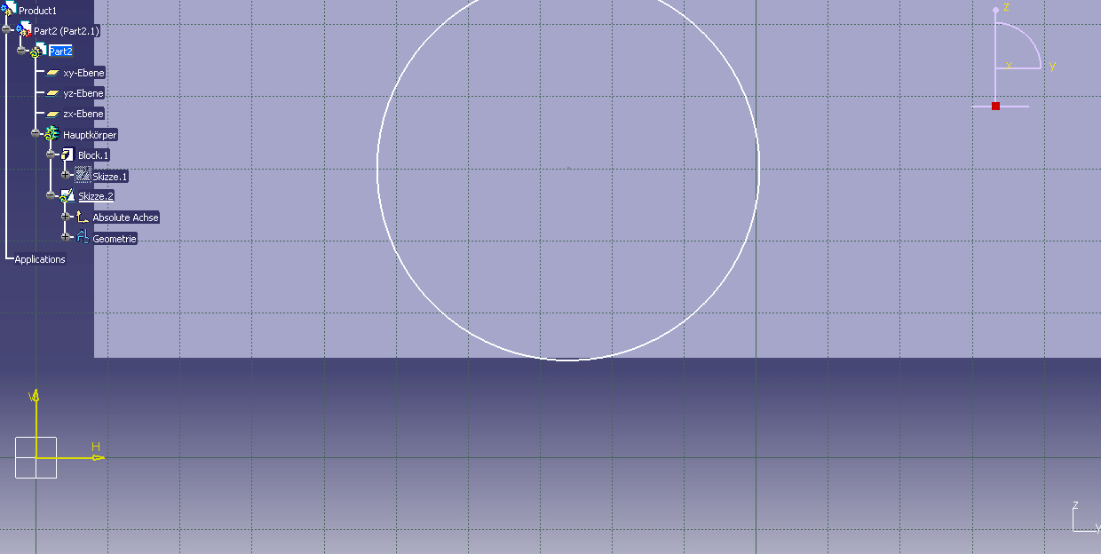

Wie meinst du hineinprojezieren?
Im Bild siehst du die Welle, der Mittelpunkt ist außerhalb des Achsenkreuzes.
Sollte ich jetzt eine kleine Welle vorneran machen wollen, muss ich erst den Mittelpunkt der Welle im Hintergrund rausmessen und dann auch als Mittelpunkt für die kleine vordere Welle angeben.
Gibt es nicht die Möglichkeit, dass ich den Skretch der großen Welle sehen kann (da wäre der Mittelpunkt) und dann auf den Mittelpunkt mein kleinen Kreis ziehen?
gruß XP

Es ist aus meiner Sicht ein Fehler, wenn Einzelteile in Einbaulage konstruiert werden, wie du es anscheinend machst. Und nein, diese Diskussion führe ich jetzt nicht.
Du kannst als Bezug für die Konzentrizität, die du brauchst, die vorhandene Welle auswählen.

Also angenommen ich habe einen viereckigen Block, darauf setze ich außermittig eine Welle, auf der Welle setzte ich außermittig nut, alles soll nachher ein Frästeil geben, also ein Part, nichts mit zusammenbauen.
Wie kann ich da noch den Überblick behalten, welche Maße, in welchem Winkel, wo ist der Mittelpunkt, etc.
Ich dachte ich kann dann, wenn ich die Welle mache, meinen Block einblenden und und direkt an den Kanten des Blocks weiter machen. Ist aber leider nicht so. Ich muss erst herausfinden, wo die Linie platziert ist und dann für meine Welle den Mittelpunkt ausrechnen. Ganz nebenbei, hat Catia einen interenen Taschenrechner?

erstellt am: 28. Jun. 2009 14:04    Editieren oder löschen Sie diesen Beitrag!  <-- editieren / zitieren -->   Antwort mit Zitat in Fett Antwort mit kursivem Zitat
Original erstellt von XP3000:
Ich lass mich da gern belehren. Habe mir schließlich Catia nur mit tutorials und stundenlanger Forumsblätterei beigebracht  ;)
Da halte ich gar nichts von, auch wenn solche Eigensinitiative zu loben ist. Viele (viel zu viele) wollen hier nur schnell Lösungen abgreifen, ohne etwas eigene Initiative zu entwickeln...
Die Information fehlte mir. Trotzdem scheint es mir besser zu sein, die Längsachse der Welle auf eine Systemachse zu legen. Das dürfte einiges erleichtern.
Wenn alle Features deines teile in einem Part sind, solltest du aus dem Sketcher heraus darauf zugreifen können. Gibt es da eine Fehlermeldung?
Ja. Einfach die Rechnung in das Eingabefeld für den Parameter eingeben. Also alles, was du auf der rechten Seite der Formel hast.

erstellt am: 28. Jun. 2009 18:19    Editieren oder löschen Sie diesen Beitrag!  <-- editieren / zitieren -->   Antwort mit Zitat in Fett Antwort mit kursivem Zitat    Unities abgeben: 1 Unity (wenig hilfreich, aber dennoch)2 Unities3 Unities4 Unities5 Unities6 Unities7 Unities8 Unities9 Unities10 Unities
Leider kann man im Bild hier sehen, dass es nicht geht.
Ich habe versucht, den Kreis an die Kante des vorher im gleichen Part erzeugten Klotz anzulegen. Leider geht es nicht.
Gibt es entsprechende Einstellungen?
Ich habe mal Zeichnungen von einem Designer gesehen. Die Werte waren z.B. 22,678. Ich kann mir nicht vorstellen, dass er diese alle eingegeben hat. Denke er hat linien gezogen, Teile daraus gemacht und daran weitergearbeitet, indem er an den Kanten engelegt hat.

Mein Vorschlag dazu:
- Skizze des Blocks einblenden
- Funktion "Bedingung" anklicken
- Kreis selektieren
- Linie des Blocks selektieren
- RMT -> Tangential

also  erst mal muss ich CEROG absolut Recht geben. Brep zugriff (Eckpunkte, Kanten oder Teilflächen von Flächen oder Körpern) geht gar nicht. Ebene erzeugen und Körper bis Ebene auf dieser dann die neue Skizze. Konzetische Bedingungen besser nicht von Body zu Body sondern von Skizze zu Skizze. DAs funktioniert solange bis das Elternelement aus der Skizze (Linie) gelöscht wird. Also besser modifizieren als löschen und neu zeichnen.
