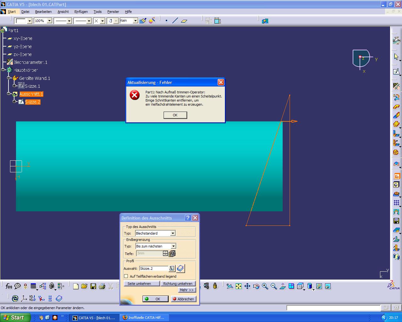

Hallo, bin gerade im blechbearbeitungsmodus, und habe ein rohr erstellt, nun möchte ich eine Schräge abziehen, die ich als skizze eingezeichnet habe, da das Rohr an der einen Stelle schräg ist.
bekomme aber immer diese fehlermeldung!
was kann ich tun?

ähmm..in die richtung wo die tasche ist?
meinst du das funktioniert?

Du darfst den Kreis in der Skizze der gerollten Wand nicht komplett schliessen, lass eine kleine Lücke. Dann kannst Du auch definiert abwickeln.
