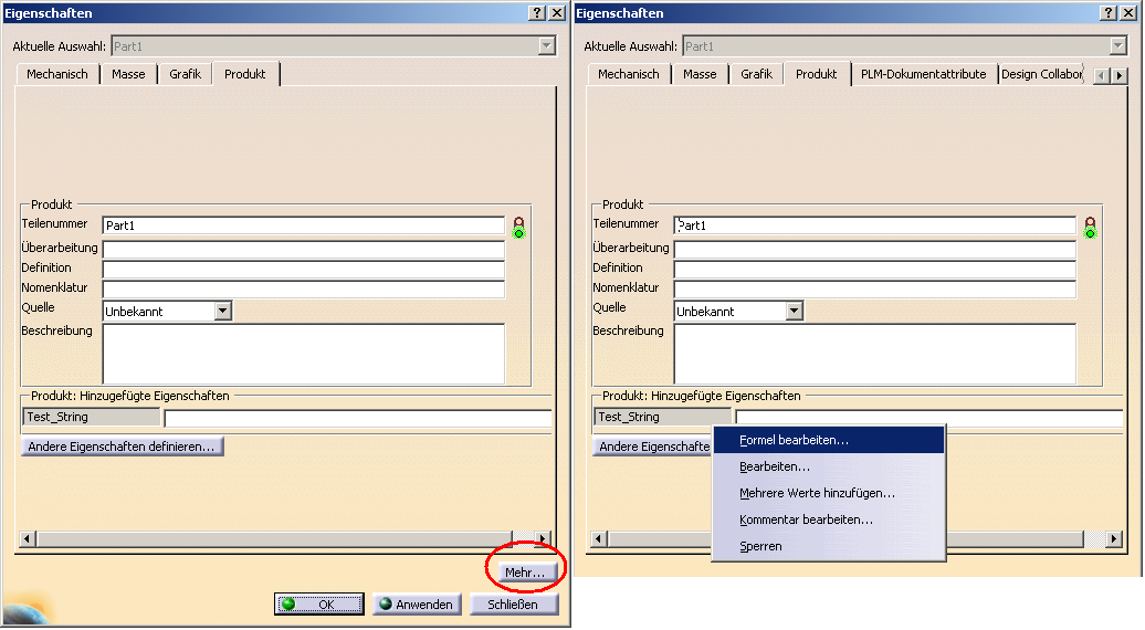

wir haben gerade auf die Version V5 R19 SP3 umgestellt. Leider funktioniert bei den Eigenschaften im Part das Formel aufschalten nicht mehr. Ist das gewollt, oder ist das ein Bug?
Habe schon das Hotfix 4 ausprobiert hat aber auch nicht geholfen.
Gruß Jochen

Was meinst du damit? Die Sichtbarkeit der Parameter und Formeln im Strukturbaum?
erstellt am: 26. Jun. 2009 12:13    Editieren oder löschen Sie diesen Beitrag!  <-- editieren / zitieren -->   Antwort mit Zitat in Fett Antwort mit kursivem Zitat
Zu der Frrage, ob das gewollt oder ein Bug ist, müsstest du Dassault fragen. Hier weiß das keiner.
Du mußt die Eigenschaft definieren und dann im Formeleditor die Formel definieren.

vielleicht sollte ich mich besser ausdrücken, sorry. Im Anhang seht Ihr was ich meine. Im R17 war es möglich einen Parameter mit den Eigenschaften zu verknüpfen. Was jetzt nicht mehr funktioniert.
Gruß Jochen
erstellt am: 26. Jun. 2009 12:36    Editieren oder löschen Sie diesen Beitrag!  <-- editieren / zitieren -->   Antwort mit Zitat in Fett Antwort mit kursivem Zitat
Ich weiß nicht, warum das nicht mehr geht.
Mach doch einfach, was ich geschrieben habe. Dann hast du eine Formel zu deiner Eigenschaft.

Also in meiner R18 geht das auch nicht so wie du meinst.
Ich löse das "Problem" so, dass ich das Part im eigenen Fenster betracht, dann den Button f(x) drücke, den Parameter liste/anwähle und dort über Add formula die Beziehung erstelle.

dieser Schalter(siehe Anhang) ist in R19 auch micht mehr vorhanden.
Damit war es auch möglich direkt die Formel zu editieren.

Also wenn man (hier bei R17) den Schalter "mehr" in dem Eigenschaftsfensters des Parts/Produkts drücke, kann man mit der RMT auch eine Formel erstellen.
Den Schalter gibt es aber scheinbar nicht mehr.

im R19 SP3 funktioniert das Leider nur noch so wie "tberger" beschrieben hat. So können wir wenigstens unser Startpart ändern.
