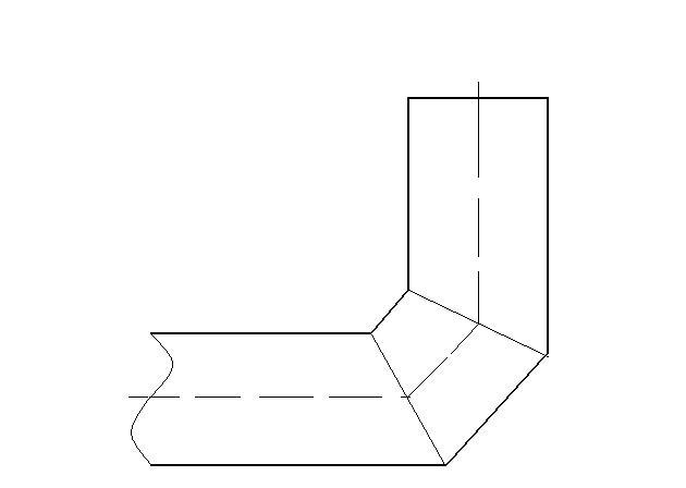

Hallo, ich habe eine Frage:
ist es möglich eine Abwicklung von so einem rohr zu erstellen??
es muß nicht aus einem Stück sein, das klappt glaub ich sowieso nicht.
aber wenn ich es aus 3 Stücken mache, funktioniert das`??
und bekomm ich es irgendwie hin, das die Schnittfläche an den abgesägten Stücken, grade ist`??

In drei Teilen, die dann miteinander verschweißt werden, ist das kein Problem für das Denerative Sheetmetal Design.
Die Schnittflächen ergeben sich.

ok was heißt das jetzt genau??
wen ich nämlich das rohr schneide, so
das es winling ist,
ist die schnittfläche statt grade verdreht!

Wenn du es im "Generative Sheet Metal" erzeugst sind die Schnittflächen gerade (würde auch über GSD (Flaschendesign gehen)

also wenn ich das richtig sehe, kann man aber im "Generative Sheet Metal" keine Abwicklung von einem Rohr erzeugen..
kann mir jemand helfen wie ich das anstelle??
oder muß ich über flächen ein rohr erstellen?
erstellt am: 23. Jun. 2009 16:46    Editieren oder löschen Sie diesen Beitrag!  <-- editieren / zitieren -->   Antwort mit Zitat in Fett Antwort mit kursivem Zitat
Da gibt es zwei Möglichkeiten:
1. mit einer gerollten Wand, die du dann beschneidest
2. Mit einem Flächentrichter
Schau mal in die Doku.

also egal was ich probiere, die schnittkante ist immer verdreht statt grade..online doku hab ich nit,
es gab doch mal einen internet link. könnt ihr mir den geben?
könnt ihr mir weiter helfen, wie ich es hinbekomme, das die schnittkante grade wird??
also wenn ich das teil abwickle ist sie grade, nur wenn es aufgewickelt ist ,dann nicht!!

Wenn du das  Rohrsegment aus einem Rohr absägst ist die Stoßfläche eben.
Falls du das Rohr aus einem Blech biegst ist die Stoßfläche gewellt, da ja das Blech "gerade" abgeschnitten wird und dann gebogen.

Wenn ich dich richtig verstanden hab, meinst du, wenn ich das Segment aus einem Körper vom "Part Design"
abschneide wird es grade?bei einem Blech Stück nicht?
ja aber darum ging es sich doch die ganze Zeit, wenn ich es aus einem Part ausschneide, kann ich es ja auch nicht abwickeln. dann ist das aber ein Fehler, oder?wenn ich ein Blech so zuschneide, und es dann aufwickle, verbiegt sich das blech ja auch nicht.also an dieser Stelle.
gibts denn im blech design keine Möglichkeit, es so hinzubekommen, das es sich nit verdreht?
erstellt am: 24. Jun. 2009 07:05    Editieren oder löschen Sie diesen Beitrag!  <-- editieren / zitieren -->   Antwort mit Zitat in Fett Antwort mit kursivem Zitat
Du modellierst das Teil als Generative Sheetmetal Teil so, das du es als "gefaltetes" Teil so begrenzt hast, wie du es brauchst. Die Kante der Abwicklung ergibt sich dann.

Rohr_Abwicklung.CATPart.txt
Anbei ein Beispiel (geht auch anderst) wie man ein Rohr-Segment im Sheet Metal aufbauen kann.

ich würd eigentlich nur gerne wissen, ob das normal ist, das die schnittkanten im blechdesign sich verbiegen
(also im aufgewickelten zustand) oder ob es eine andere lösung gibt, das ich nicht nur in der abwicklung, sondern wie oben, im aufgewickelten zustand eine grade kante bekomme?!
falls jemand eine lösung hat, viell. könnte er die als *.catpart hochladen!

Bieg mal so ein Rohr aus ein Korkplatte (oder ähnliches). Die Schnittkante ist im gebogen Zustand immer gewölbt (wenn die Schnittkante in der Abwicklung senkrecht zur "Walzebene" liegt)
