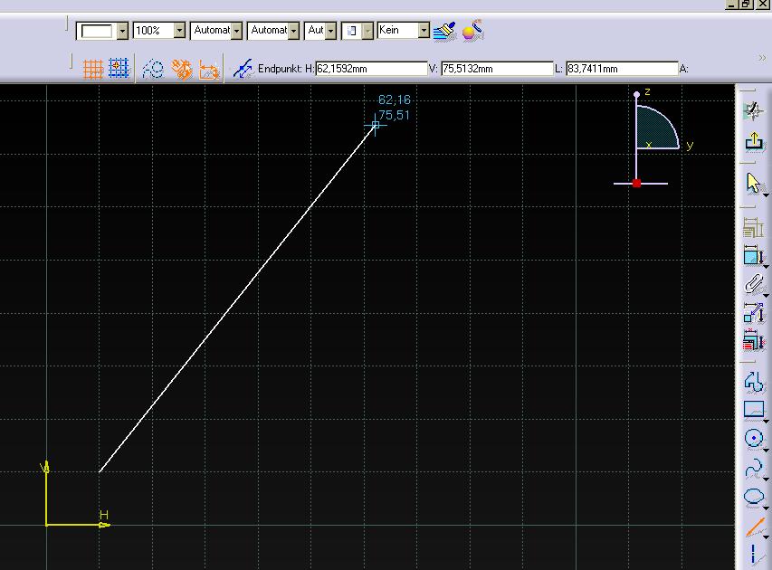

erstellt am: 02. Jun. 2009 08:45    Editieren oder löschen Sie diesen Beitrag!  <-- editieren / zitieren -->   Antwort mit Zitat in Fett Antwort mit kursivem Zitat    Unities abgeben: 1 Unity (wenig hilfreich, aber dennoch)2 Unities3 Unities4 Unities5 Unities6 Unities7 Unities8 Unities9 Unities10 Unities Nur für Weltenbummler 10 Unities + Antwort hilfreich
du kannst im Sketcher, nachdem du die Linienfunktion gewählt hast,
Start- und Endpunkte per Koordinaten wie im Bild angeben.
Das selbe funktioniert auch zusammenhängend mit der Profilfunktion.
Viel Erfolg

erstellt am: 02. Jun. 2009 09:03    Editieren oder löschen Sie diesen Beitrag!  <-- editieren / zitieren -->   Antwort mit Zitat in Fett Antwort mit kursivem Zitat    Unities abgeben: 1 Unity (wenig hilfreich, aber dennoch)2 Unities3 Unities4 Unities5 Unities6 Unities7 Unities8 Unities9 Unities10 Unities Nur für Weltenbummler 10 Unities + Antwort hilfreich
Hallo Weltenbummler
DMaier du kannst im Sketcher, nachdem du die Linienfunktion gewählt hast,
Das hilft allerdings nicht viel, denn damit wird keine Bedingung erzeugt.
Einzig bei den Befehlen "Kreis durch Koordinaten" und "Punkt durch Koordinaten" werden Bedingunen erzeugt, wenn dort die Koordinaten eingegeben werden.

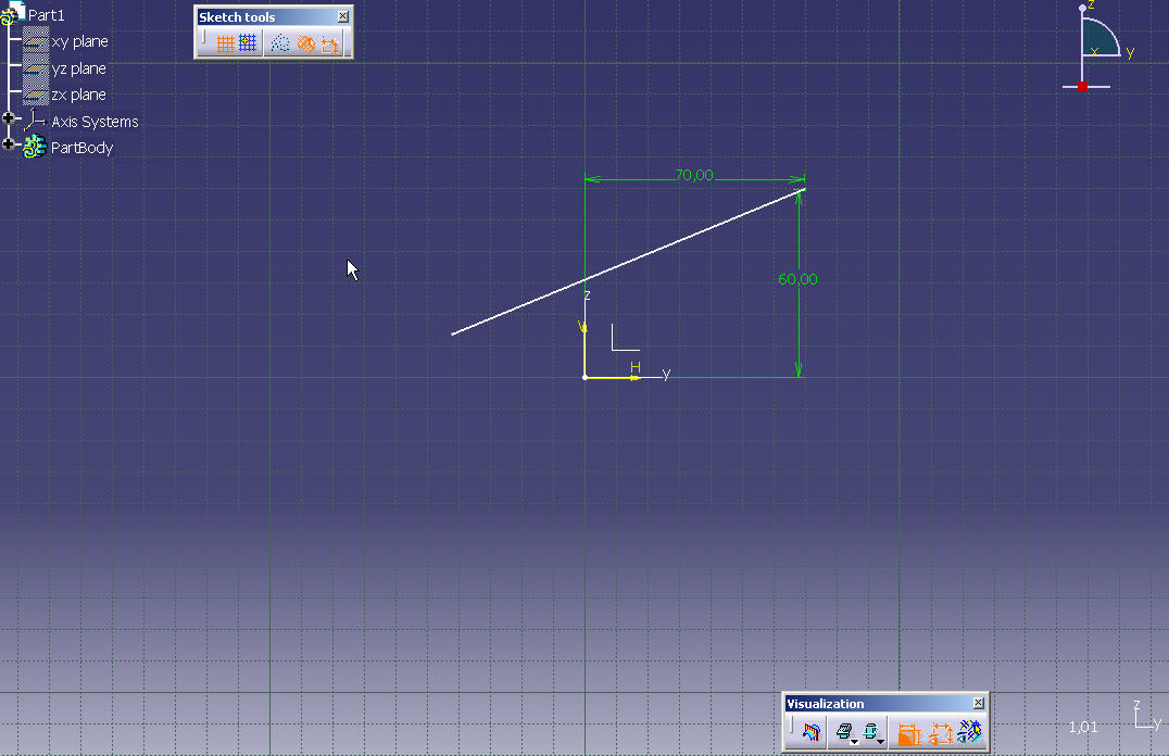

erstellt am: 03. Jun. 2009 15:51    Editieren oder löschen Sie diesen Beitrag!  <-- editieren / zitieren -->   Antwort mit Zitat in Fett Antwort mit kursivem Zitat    Unities abgeben: 1 Unity (wenig hilfreich, aber dennoch)2 Unities3 Unities4 Unities5 Unities6 Unities7 Unities8 Unities9 Unities10 Unities Nur für Weltenbummler 10 Unities + Antwort hilfreich
Servus,
Original erstellt von Mörchen:
[B]  Das hilft allerdings nicht viel, denn damit wird keine Bedingung erzeugt....
seit wann den das? Also bei mir funktionierte das bisher immer...

Mörchen
CAD-Trainerin (CATIA V5)
Beiträge: 3830
Registriert: 14.03.2007
Release 19 SP2
erstellt am: 03. Jun. 2009 17:35    Editieren oder löschen Sie diesen Beitrag!  <-- editieren / zitieren -->   Antwort mit Zitat in Fett Antwort mit kursivem Zitat    Unities abgeben: 1 Unity (wenig hilfreich, aber dennoch)2 Unities3 Unities4 Unities5 Unities6 Unities7 Unities8 Unities9 Unities10 Unities Nur für Weltenbummler 10 Unities + Antwort hilfreich
Hallo Daniel,
echt? Bei mir funktioniert das nur bei Kreis/Punkt durch Koordinaten, nicht bei Linienendpunkten. Das muss ich mir nochmal genau anschauen, ob ich eine Option übersehen habe oder ob man das in den Voreinstellungen regeln kann...

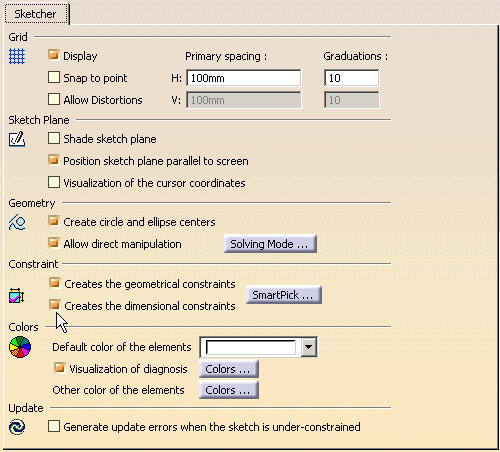

Vespafahrer
Beiträge: 822
Registriert: 12.02.2007
erstellt am: 05. Jun. 2009 14:02    Editieren oder löschen Sie diesen Beitrag!  <-- editieren / zitieren -->   Antwort mit Zitat in Fett Antwort mit kursivem Zitat    Unities abgeben: 1 Unity (wenig hilfreich, aber dennoch)2 Unities3 Unities4 Unities5 Unities6 Unities7 Unities8 Unities9 Unities10 Unities Nur für Weltenbummler 10 Unities + Antwort hilfreich
Hallo Mörchen,
im Anhang mal die eingestellten Options.
Daniel
