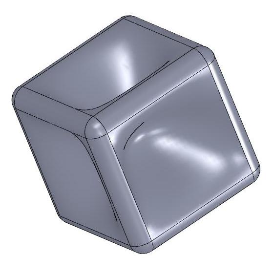

Guten Abend.
Ich habe in Solidworks einen Würfel konstruiert und dann über das Freiformtool die Flächen verformt indem ich an den erstellten Punkten gezogen habe. Gibt es in CATIA V5R19 eine ähnliche Möglichkeit in einem Körper solch eine Freiform einzufügen?
Danke im Voraus.

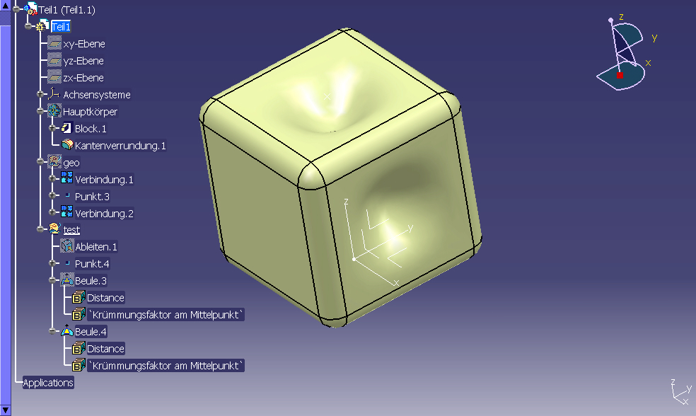

Hallo dennis69,
prinzipiell kann Catia ALLES.
Kommt nur drauf an, WIE.
Schöne Feiertage,
Jürgen

Hallo Jürgen,
vielen Dank für die Antwort und das Bild. Werde versuchen anhand des Baumes das Feature zu reproduzieren.

Hallo Denis,
mein Weg war so:
- Solid machen
- verrunden
- Flächen davon ableiten
- Solid ausbleden
- Begrenzungen der zu verformenden Flächen definieren (Verbindung)
- Mittelpunkt der zu verformenden Flächen definieren
- Fläche mit Beule verformen.
Eigentlich ganz einfach.

Guten Morgen,
danke für die Schritte. Erleichtert das Nachvollziehen ungemein
Da bleibt mir noch eine Frage: Ist das eine Freiformfläche die sich dann ergibt?
