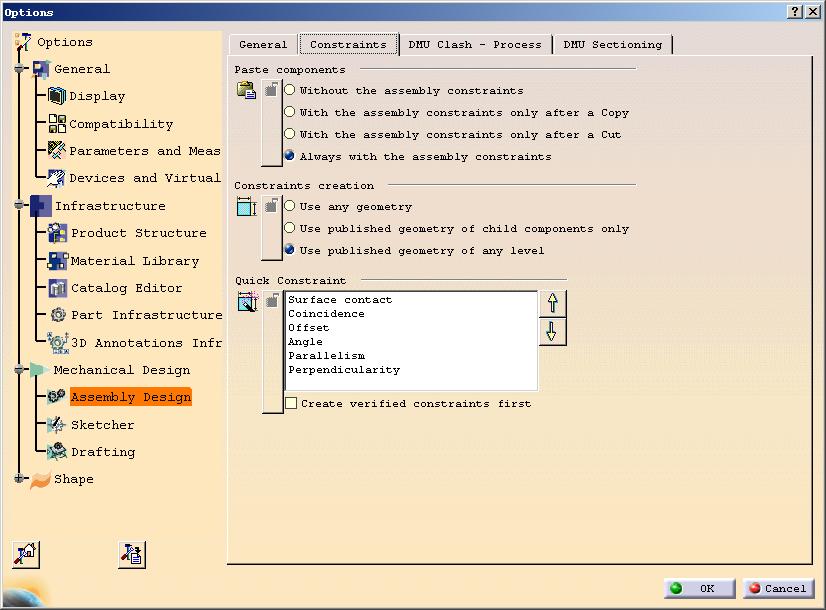

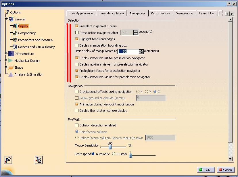

Hallo Mirco
Kann es vielleicht, dass du deine Bedienungen nur auf veröffentlichte Elemente setzen darfst ?
Schaue mal deine Einstellungen nach wie sie im Anhang sind.
Unter "Constrains creation" eventuell das "use any geometry" setzen.

mirkuh
Sehen Sie sich das Profil von mirkuh an!   Senden Sie eine Private Message an mirkuh  Schreiben Sie einen Gästebucheintrag für mirkuh
Beiträge: 3
Registriert: 27.05.2009
erstellt am: 27. Mai. 2009 16:18    Editieren oder löschen Sie diesen Beitrag!  <-- editieren / zitieren -->   Antwort mit Zitat in Fett Antwort mit kursivem Zitat    Unities abgeben: 1 Unity (wenig hilfreich, aber dennoch)2 Unities3 Unities4 Unities5 Unities6 Unities7 Unities8 Unities9 Unities10 Unities
das wars leider auch nicht.
Mir ist aufgefallen dass überhaupt nichts mehr automatisch erkannt wird wenn ich mit der Maus drüberfahre. Zum Beispiel auch nicht eine der 3 Ebenen zu Beginn einer Teilekonstruktion.
Das Problem ist also allgemeiner und hat nicht unbedingt mit den Ausrichtungsbedingungen zu tun.
Weiß einer Rat? Hätte es gerne wieder so wie vorher...
