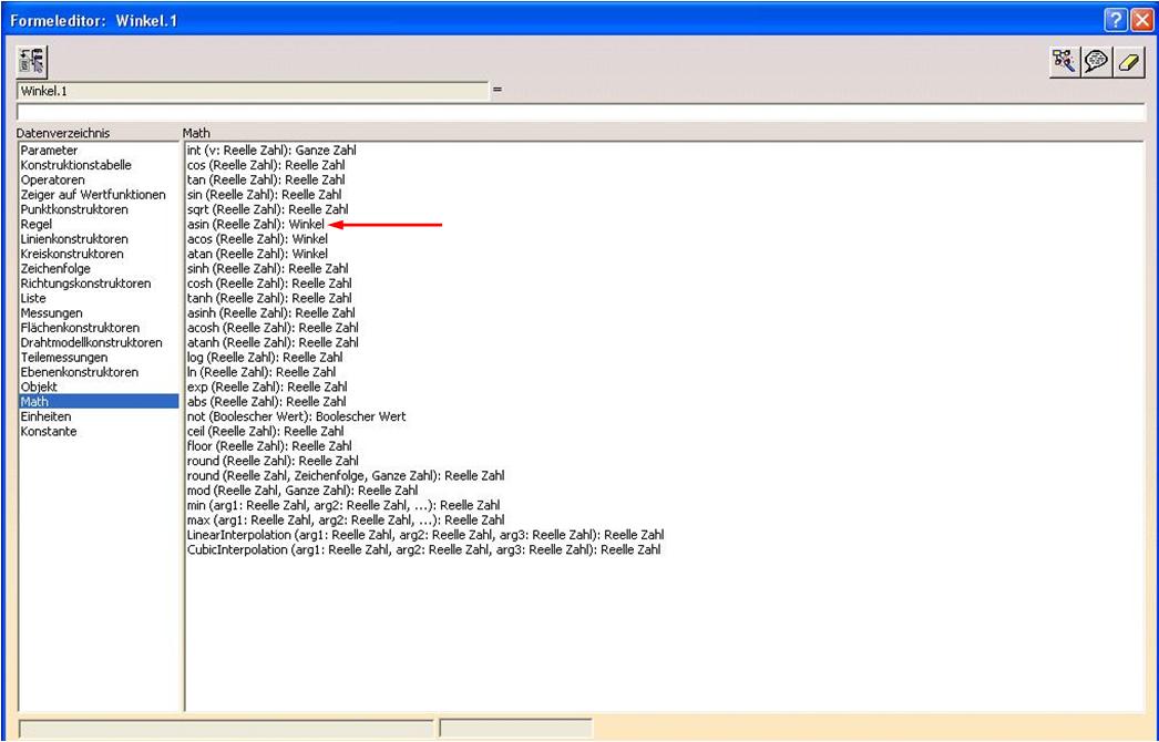

ich möchte einen Parameter mit einer Formel erzeugen und bekomme dabei eine Fehlermeldung. Im Forum habe ich leider keinen Beitrag gefunden, der mir richtig weitergeholfen hat und ich selbst konnte leider nicht genau herausfinden, wie ich die Formel schreiben muss, damit ich zum gewünschten Ergebnis komme:
2*sin^(-1)*('Seitenlänge'*'Durchmesser')
Wie gebe ich das "hoch -1" ein?
Außerdem bekomme ich immer die Fehlermeldung, dass die Einheiten nicht homogen sind. Die angelegten Parameter "Seitenlänge" und "Durchmesser" (Typ: Länge) haben die Einheit mm. Ich habe dann für meinen neu angelegten Parameter den Typ "Winkel" ausgewählt.
Vielen Dank schonmal im voraus!
In deinen fall ist n =1 und somit kannst es weglassen, ergo 1/a. Geht sicher auch anders aber ist das was mir grad einfallen würde. Bezüglich dein Einheiten System kann ich dir grade nicht helfen.

Hallo Kess,
ich wundere mich überhaupt nicht, daß du bei der Formel eine Fehlermeldung bekommst.
1. Wovon willst du den Sinus haben? Hinter dem Sinus fehlt das Argument.
2. Wie du aus der Online-Doku leicht erfährst, wird ^(-1) in CATIA-Formelsprache mit ** dargestellt. Falls es 1/sin(...) heißen soll, kannst du das auch so schreiben.
3. Millimeter mal Millimeter gibt Quadratmillimeter. Multipliziert mit einer reellen Zahl, sind das immer noch Quadratmillimeter. Der Winkel soll Grad als Einheit haben? Woher.
Am besten versuchst du erstmal, die Formel insgesamt auf Vordermann zu bringen, bevor du dich an die Einheiten machst. Der letzte Schritt wäre einfach. Da ich deine Formel - genau wie CATIA -  nicht verstehe, kann ich dir da nicht weiter helfen.

Hallo Kess,
kann es sein, dass du mit sin^(-1) den Arkussinus meinst? Wenn ja, dann kannst du dafür "asin" im Formeleditor eingeben (wie man es auch in der Auswahlliste finden kann; siehe Anhang).
Dann wäre aber auch das Malzeichen deplatziert und mit den Einheiten im Argument kommst du auch nicht weit.
Also wenn ich es richtig verstanden hab, müsste es so heißen:
2 * asin( 'Seitenlänge' * 'Durchmesser' / 1mm**2)
Gruß, djebk

Hallo zusammen
mm² sind raus, aber der Winkel muss noch rein, also *1deg

Einspruch Mörchen
Beim Arkussinus wird als Argument eigentlich ein einheitenloses Seitenverhältnis angegeben (im Beispiel von Kess ist es allerdings ein Produkt zweier Seitenlängen!?) und als Ergebnis erhält man einen Winkel. Daher nicht mehr mit 1deg multiplizieren. Man muss allerdings darauf achten, dass das Argument zwischen -1 und +1 liegt.

Vielen Dank für eure schnellen Antworten.
Ich habe meine Formel noch ein bisschen umgestellt. Denn ich habe erst nach euren Kommentaren festgestellt, dass darin ein Fehler war.
Nun funktioniert es. Dass man bei einer Potenz ** schreibt, wusste ich vorher nicht und habe es leider auch im Forum nicht entdeckt. Vielen Dank für den Hinweis.
