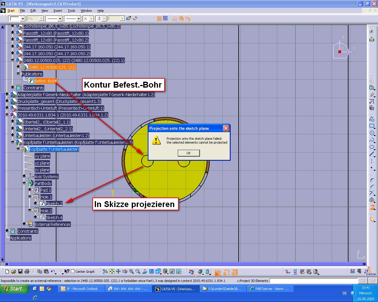

ich habe in einem Product eine Kontur publiziert, diese Kontur möchte ich in einem anderen Product, in eine Skizze projezieren, jedoch erhalte ich eine Fehlermeldung.
Was mache ich falsch?

Hallo Benny,
laut deinem Bild hast du ein Problem mit dem Kontext.
Das Part in dem du eine Verlinkung erstellen möchtest, hat schon eine Verlinkung in das
direkt darüber liegende Produkt, erkennt man an dem blau/weißen Zahnrad mit dem Pfeil,
dementsprechend kannst du nicht in ein übergeordnetes Produkt referenzieren. Mit dem
Oberteil2 bzw. Unterteil2 wäre es möglich, weil diese auf dein Hauptprodukt referenzieren,
erkennt man an dem blau/grünen Zahnrad.
Lösung:
Du musst dein Kontext link auf das Hauptprodukt umhängen.
- Hauptprodukt aktivieren
- rechte Maustaste -> Components -> Define Contextual links
- Elemente im Fenster selektieren und mit OK bestätigen

Vielen Dank für eure Antworten!
Hallo Casi,
um den Kontext, bzw. um die Symbole meiner Products habe ich mir gar keine Gedanken gemacht, vielen Dank für die Hilfe!
