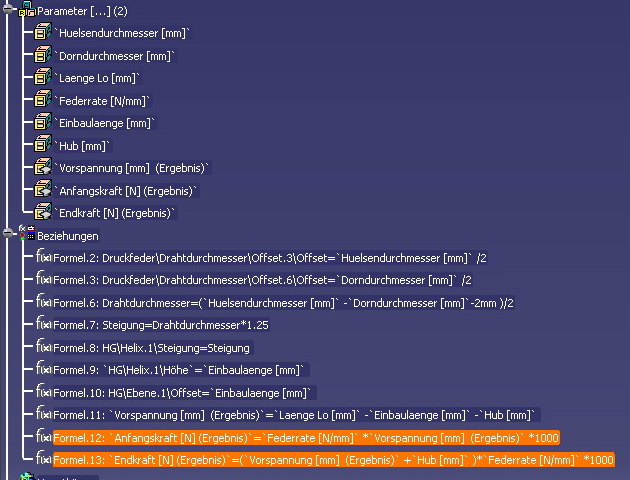

ich möchte in einem Part einen Parameter Federrate R [N/mm] definieren, das krieg ich nicht hin. Ein weiterer Parameter soll dann eine Kraft ausgeben:
F [N] =f [mm] * R [N/mm]
Kann mir mal jemand auf die Sprünge helfen?

1. Parameter des Typs "Kraft" erstellen
2. Parameter des Typs "Länge" erstellen
3. Parameter des Typs "Kraft über Abweichung" erstellen
4. Dem Parameter "Kraft.1" die Formel: 'Länge.1' * 'Kraft über Abweichung.1'  zuweisen

Hi Tom,
wenn jemand auf einem anderen Rechner die Tools/Optionen ... nicht verstellt, hat er wieder kg/s² - oder?
Ich habe dem Parameter die Einheit N/mm einfach in []-Klammern dazu geschrieben und die Kraft mit 1000 multipliziert, das ist OK so.
Gruß David

Hi Tom,
den von Bernd genannten Parametertyp "Kraft über Abweichung" gibt Catia mit kg/s² an. Das ist richtig, wenn auch umständlich.
1N=1kg*m/s²=1kg*1000mm/s²
-> 1N/mm = 1kg*1000mm/s²*1mm = 1000*1kg/s²
Deswegen mußte ich auch die Kraft noch mit 1000 multiplizieren.

da wir bei den Parametertypen sind, paßt es hier ja einigermaßen.
Ich hab mir eine Konstruktionstabelle mit Excel erstellt. (Bild) Ich gehe dann in Catia auf Konstruktionstabelle ... usw. dann auf Zuordnungen, wähle alle Spalten aus und sage "Parameter erzeugen". Der Parameter "Nutzhub" wird aber nicht als Länge, sondern als Zeichenfolge erstellt, obwohl die Spalte doch die Einheit "mm" hat.
Einen Workaround habe ich. Was gefällt Catia an "[0;7]<5>" nicht?
Gruß David

Hallo David,
ich schätze, CATIA kann hier nur was mit einem reinen Wert erkennen. Bei einem Parameter Typ Länge wird eine Zahl erwartet. In dem Moment, wo Klammern, Strichpunkte und sonstige Zeichen vorkommen, ist es für CATIA ein String.
