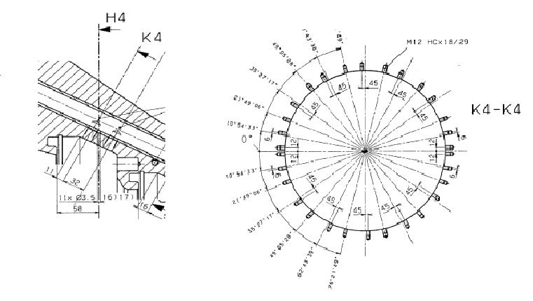

Kann mir jemand eine kurze Anleitung geben, wie man am einfachsten die Gew.-Löcher (Schnitt K4) erstellt, die 12 respektiv 45mm zum Zentrum versetzt liegen?

wenn du so etwas oefter vorhast, wuerde ich dir raten eine Power Copy zu erstellen.
Hier: ein Loch nach allen Regeln der Kunst positionieren mit entsprechender Hilfsgeometrie (Point on surface, Plane tangent to surf in point, point on plane 45mm / 12 mm offset, hole in offset point on plane;
danach Rotationsmuster fuer die 45 er bzw. Spiegelung fuer die 12 er.
