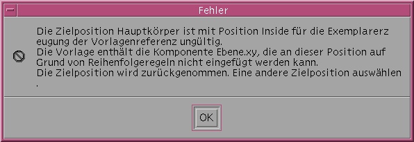

Hallo Zusammen,
bei dem Versuch, ein 3D-Teil aus dem Katalog in ein CATPart einzufügen erhalte ich eine Fehlermeldung, siehe Anhang. Leider verstehe ich nicht so ganz, was sie bedeutet. Könnt ihr evt. helfen?
Gruß, Jochen

Hallo Jochen,
vielleicht lässt sich kein Teil in den Hauptkörper einfügen.
Ich lese die Fehlermeldung so.

Hi Jochen.
Versuche zwei Dinge:
1. Erzeuge dir in dein Zielpart ein geometrisches Set und setze es in Bearbeitung, bevor du die Aktion aufrufst,
oder
2. Erzeuge dir einen neuen Körper setze ihn in Bearbeitung, bevor du die Aktion aufrufst,
oder
3. setze den Hauptkörper in Bearbeitung, bevor du die Aktion aufrufst.
gruß, Tom

Lösung 1. hat funktioniert.
Schönes Wochenende,
Jochen
