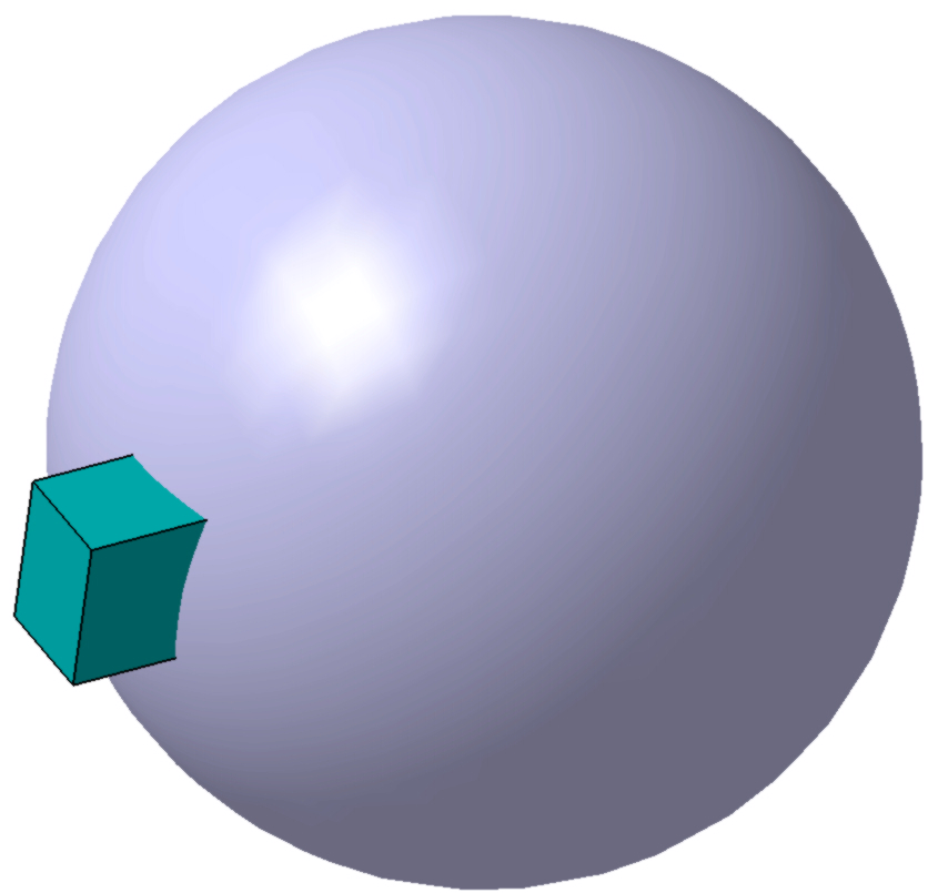

mir hat sich eine Frage gestellt. Ich besitzte viele Bauteile in einem Raum und teilweise überschneiden sich die Bauteile auch. Ist es möglich, dass alle Bauteile welche sich überschneiden eine Farbe des jeweiligen Bauteils annehmen? Als Beispiel habe ich eine Abbildung hochegladen, in diesm Fall sollte der Block, welcher ja eine Überschneidung mit der Kugel besitzt, die Farbe von der Kugel, also grau, annehmen. Ist das möglich zu realisieren, auch wenn ich sehr viele Bauteile besitzte. Ich meine eine automatische, keine manuelle Farbverteilung.

IMHO ist das aus folgenden Gründen überhuapt nicht bzw. extrem aufwendig zu realisieren:
1. Du musst die Überscheidung der Bauteile berechnen (das ist zwar kein Hexenwerk aber ziemlich kompliziert)
2. (und das ist IMHO das Hauptproblem): nach welchem Algorithmus vergibst du die Farbe? Warum soll der Klotz grau werden und nicht die Kugel grün? Wie soll ein Programm sowas entscheiden? Dazu müsstest du ihm ein Kriterium geben z.B. das Volumen( d.h. das Bauteil mit dem größeren Volumen überträgt auf das mit dem kleineren)

ich will ja nicht nur den Bereich des einen Teils welcher sich in dem anderen Teil befindet farblich markieren, sondern das gesamte Bauteil.
Gibt es keine Möglichkeit einzustellen, dass das größere Bauteil die Dominanz besitzt?
