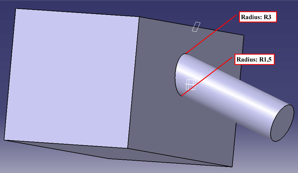

Ich habe eine Geometrie, ähnlich wie in dem angehängten Bild dargestellt. An den Übergang der beiden Grundgeometrien soll, nun ein Radius angebracht werden. Soweit nicht schwer. Nur soll dieser Radius auf der Oberseite zum Beispiel den Wert 3 und auf der Unterseite den Wert 1,5 aufweisen. Dazwischen soll ein fließender Übergang angebracht werden.
Muss ich dazu auf die Flächnkonstruktion zurückgreifen oder kann man das irgendwie anders konstruieren?

Ich würde es mal im Partdesign mit variabler Verrundung probieren.

Na das war schnell! Vielen Dank für die Antwort! Ich habe diese Funtion noch nie genutzt. Ich werde es mir gleich mal ansehen!
