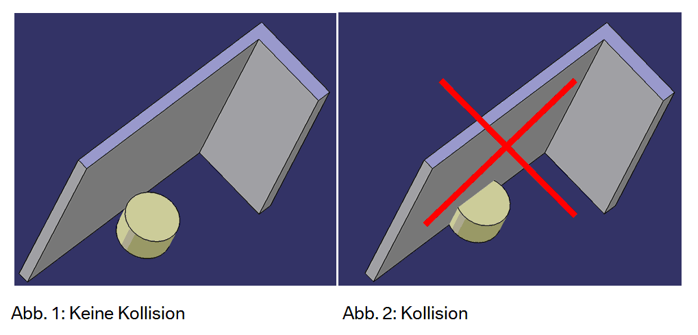

bei mir ist ein mal wieder eine Frage aufgetaucht. Ich habe zwei sich nicht berührende Bauteile in einem Produkt und will eine bestimmte Funktion gewährleisten. Das eine Bauteil ist eine Wand, das andere eine Rolle. Ist es nun möglich der Wand eine Einstellung zu geben, dass sie für andere Bauteile nicht durchlässig ist. Also wenn ich dann in Assembly die Rolle im Raum verschiebe, dann darf sie nicht mit der Wand kollidieren, sondern die Verschiebung wird vor der Wand blockiert. Die beiden Komponenten sind nur Beispiele, es können beliebige Elemente sein.

Sowa in der Art geht schon, aber nur mäßig genau.
Du musst die Parts über Baugruppenbedingungen verbinden. Dann kannst du mit der Einstellung "Stop Manipulate on clash" die Parts gegeneinander verschieben über "Manipulate"

ja sowas ähnliches habe ich versucht. Ich werde damit ein paar Versuche durchführen und sollte ich auf Komplikationen stoßen melde ich mich noch ein mal.

sitze gerade bei der Arbeit und versuche,diese Funktion zu nutzen. Funktioniert leider nicht, das Bauteil geht wie durch Butter durch das andere durch. Was verstehst Du unter "über Baugruppenbewdingungen verbinden"?
