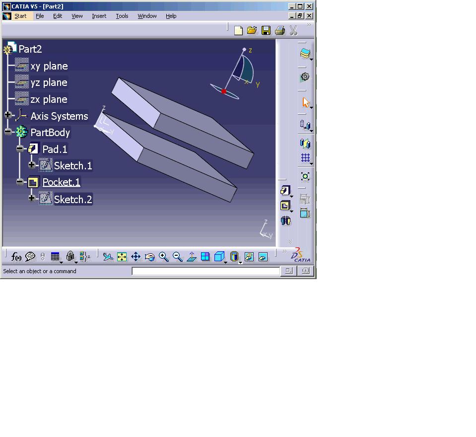

Ich habe im PartDesign ein PartBody.
Während dem Modellieren wird der PartBody in zwei Bodys geteilt.
Im Feature Baum erscheint aber nach wie vor nur ein Body.
Kann ich den einen Body löschen, ausblenden oder sonst als eigenständigen Körper bearbeiten?

Hallo Faes,
was meinst Du damit:
Mach mal bitte einen Screenshot vom Baum.

Du musst uns schon ein paar weitere Infos geben (evtl. auch Bilder);
Eventuell hast du schon mit Booleschen Operationen den Body an den anderen gehangen und bist irgendwo weiter unten im Baum, siehst ihn nicht.
Wenn du die Boole-Operation loeschst, dann bleibt der Body parallel zum Hauptkoerper oder anderen Bodies im Baum.

Hier also das Bild.

Hallo Faes,
zuerst einmal zur Begrifflichkeit: du hast keine zwei Bodies, du hast einen Body, der aber ein "Multi-Volume-Solid" darstellt.
Du kannst den anderen Teil verschwinden lassen durch
- eine größer definierte Pocket
- mit dem Boole-Befehl "Remove Lump" und anklicken einer Fläche des zu entfernenden Solid-Stückchens.

Von wo kommt der Ausdruck „Multi-Volume-Solid”?
o.k. ist ja egal. Nun habe ich ja was dazu gelernt.

Woher der Begriff kommt, kann ich dir nicht sagen.
Der Q-Checker laesst zum Beispiel eine Pruefoption fuer Multi Volume Solids zu.
Multi Volumes als Endergebnis sind normalerweise in einem Part nicht zulaessig (einige OEM's werten das auch als KO-Kriterium), da mechanisch nicht "verbunden" und stellen somit auch mehrere Parts dar.

Gibt es einen Befehl der aus diesem Multi Volume Solid zwei Bodys in einem Part macht?

Original erstellt von fschmidt:
IMHO gibt es keine Funktion. Du musst deine Konstruktion anders aufbauen. Wenn du so und so schon weißt das du den Block in der Mitte komplett auseinander schneidest, dann kannst du ja gleich zwei Blöcke machen (in unterschiedlichen Bodies).

auf dein Bild bezogen:
ich empfehle jedem die Beziehungen im Produkt anzuzeigen sonst sieht man nicht ob da jmd. Parameter mit Bedingungen verknüpft hat

IMHOIn my humble oppinion (Meiner Meinung nach) gibt es keine Funktion. Du musst deine Konstruktion anders aufbauen. Wenn du so und so schon weißt das du den Block in der Mitte komplett auseinander schneidest, dann kannst du ja gleich zwei Blöcke machen (in unterschiedlichen Bodies).
mhh und was ist mit dem Befehl "Insert in New"?
wenn ich sowas habe und aus einem Haufen mit 10 Blöcken daraus je 5er Blöcke machen will gibt es nix schnelleres

Servus,
@KaiWa: guck dir mal oben das Bild an. Ein Pad das in der Mitte mit einer Pocket in zwei hälften geteilt wurde. Wenn Du das mit "Insert in New" so hin bekommst dass es zwei Bodys mit jeweils einem Pad werden dann Respekt!

Wenn Du mehrere gleiche Teile benötigst, solltest Du die Musterfunktion benutzen.
Hier kannst Du konstante oder variable Abstände vorgeben oder sogar die Verteilung dieser Teile mit Hilfe einer Positionierungs-Skizze festlegen.
