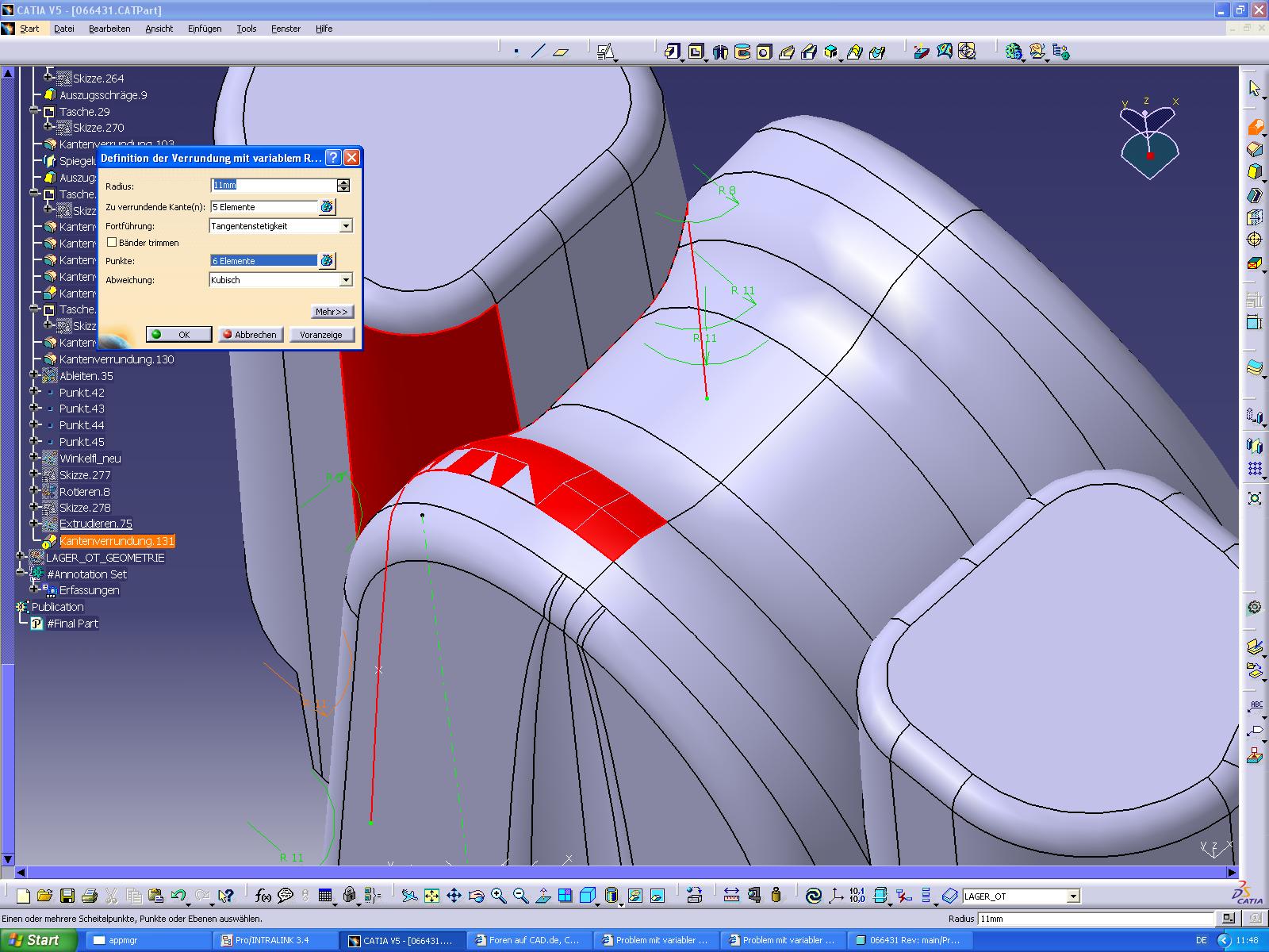

habe ein Problem mit der variablen Verrundung eines Körpers.
Es soll eine Kante von Radius 11 auf 8 und später wieder auf 11 verrundet werden.
Ich bekomme immer die Fehlermeldung: "Mehrduetige Integrationsoperation: keine Entscheidung möglich, ob Teilfläche beibehalten oder entfernt werden muss." Und eine Kante beibehalten kann ich auch nicht, da mir dann gesagt wird, dass bei der variablen Verrundung dies nicht möglich ist.
Hoffentlich hat jemand eine Idee

Hallo maKKen,
ich glaube, hier brauchen wir einen Screenshot.
Mörchen

könnte auch wenn nötig eine step-datei schicken

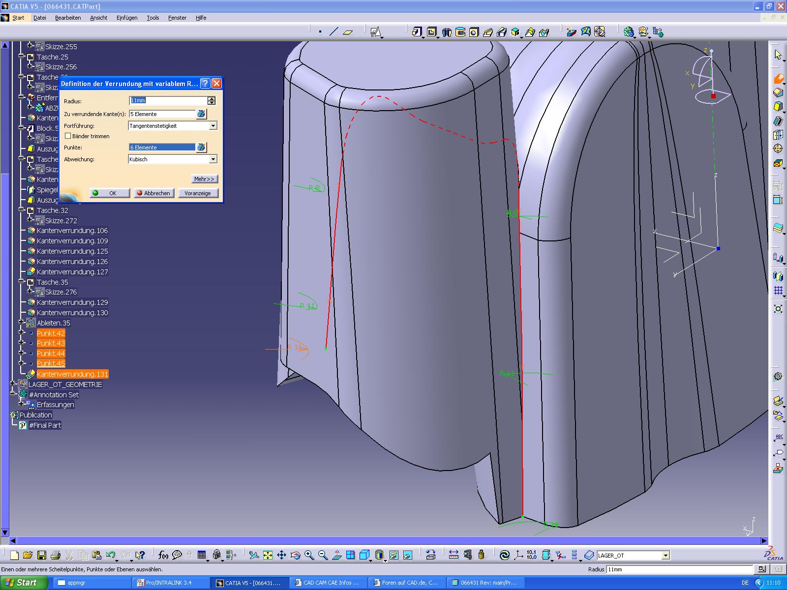

erstellt am: 24. Apr. 2009 11:14    Editieren oder löschen Sie diesen Beitrag!  <-- editieren / zitieren -->   Antwort mit Zitat in Fett Antwort mit kursivem Zitat    Unities abgeben: 1 Unity (wenig hilfreich, aber dennoch)2 Unities3 Unities4 Unities5 Unities6 Unities7 Unities8 Unities9 Unities10 Unities
hier noch mal nach der Fehlermeldung

hallo maKKen.
Nun kann ich nicht sehen, wie die Flächenqualität im nach hinten weisenden Bereich ausschaut, aber ich würde mich mal da herantasten:
Bau das Ding mal mit kleineren Radien auf. erhöhe dann jeweils die Werte und Schau mal wann und wo es Probleme bereitet. kann ja auch sein, dass im oberen Bereich mit der 11er Verrundung nicht mehr viel übrigbleiben würde.
gruß, Tom

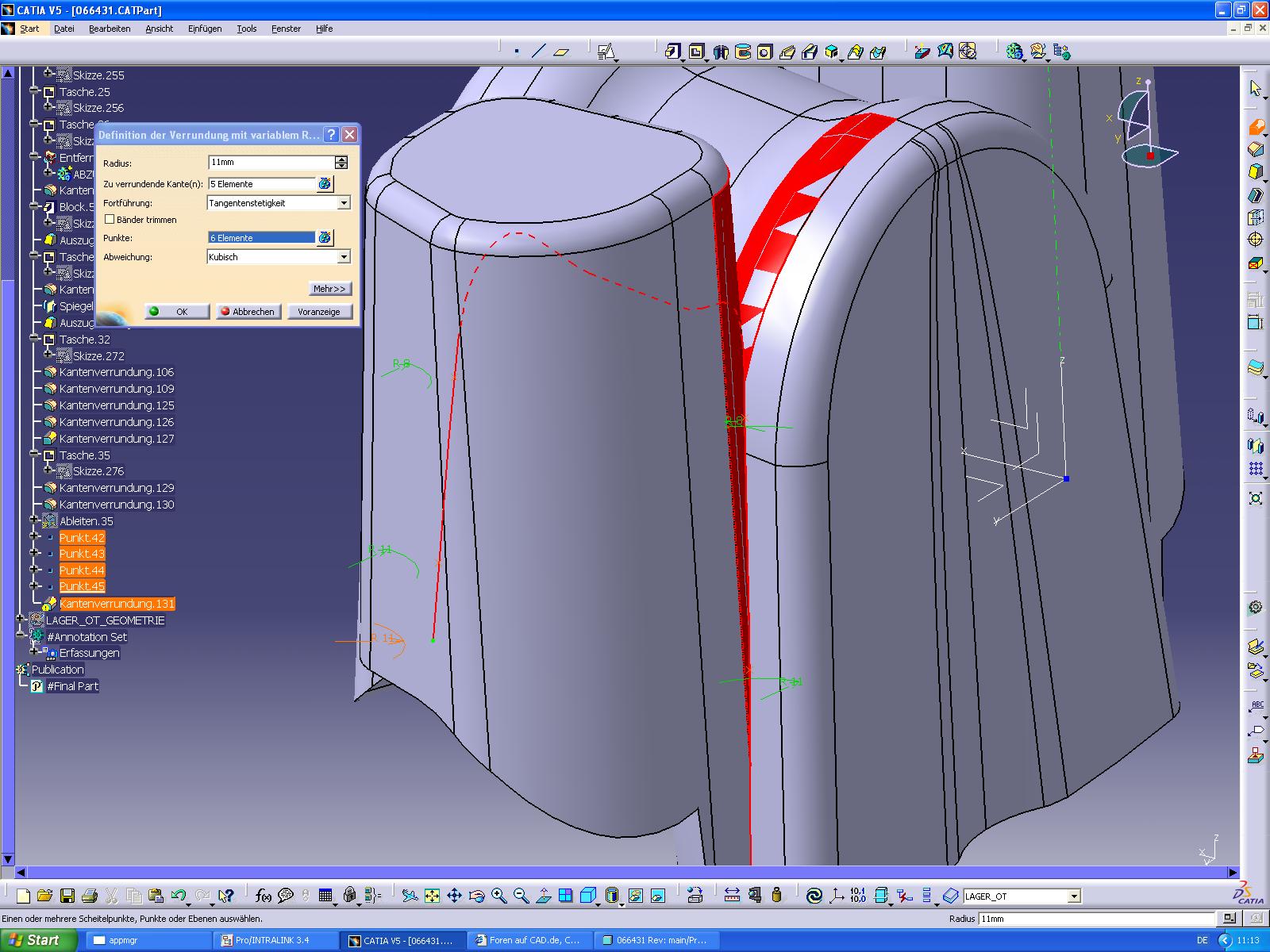

erstellt am: 24. Apr. 2009 11:49    Editieren oder löschen Sie diesen Beitrag!  <-- editieren / zitieren -->   Antwort mit Zitat in Fett Antwort mit kursivem Zitat    Unities abgeben: 1 Unity (wenig hilfreich, aber dennoch)2 Unities3 Unities4 Unities5 Unities6 Unities7 Unities8 Unities9 Unities10 Unities
Hier noch mal die Ansicht von oben.
Also es funktioniert erst, wenn ich den r8 auf Radius 2 mache.

Hallo maKKen,
lade bitte mal die Step-Datei hoch, Du wirst den Radius teilen müssen...
Gruß Harald

Radius.zip
Habe noch eine abgeleitete Kurve eingefügt und Punkte, an denen der Radius verkaufen soll

VariablerRadius.zip
Hallo maKKen,
wenn möglich sollten die Punkte vom Radius 8 noch in der geraden Fläche liegen, das angehangene Ergebnis ist in diesem Bereich nicht ganz sauber. Der Rest erklärt sich selbst...
Gruß Harald

Hallo Harald,
das Ergebnis stellt mich doch sehr zufrieden.
Vielen Dank soweit

im Übrigen ist das "Kante Beibehalten" bei einer variablen Rundung mit der Lizens CFO möglich.
