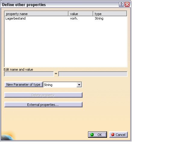

wie sieht die Datei aus, wenn ich ein Property schaffen möchte, wie zb.:
Property name    value  type
Lagerbestand      vorh.    string
                  n.vorh.
Und über die Property-Datei (Konstruktionstabelle) in mehrere Parts importieren möchte?

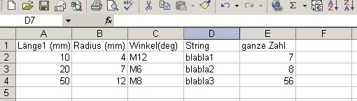

Hallo Kulle,
ich habs mit einer Exceltabelle versucht, siehe Screenshot.
Der Parametertyp ergibt sich aus der Einheit, die in Klammern stehen muss. Kann sein, dass der Parametername in Hochkommata stehen muss.

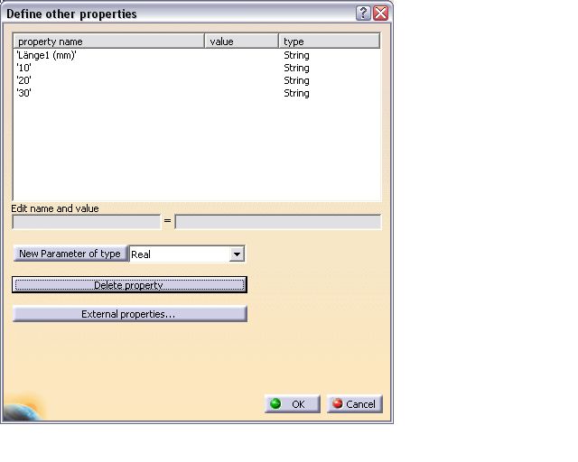

ich denke, dass ich was falsch mache.
Daher, Bild 1 zeigt die Konstruktionstabelle nach dem Import als XLS mit der ersten Spalte, wie die "Properties" angekommen
Bild 2 zeigt wie ich es erwartet hätte:

Hallo Kulle,
interessant wäre, wie die Konstruktionstabelle im Excel aussieht.
Mörchen

Hallo Kulle,
ich meinte, es wäre interessant zu sehen, wie Deine Konstruktionstabelle jetzt aussieht, um den Fehler zu finden. Eine funktionierende Konstruktionstabelle habe ich oben doch schon abgebildet.

erstellt am: 20. Apr. 2009 14:45    Editieren oder löschen Sie diesen Beitrag!  <-- editieren / zitieren -->   Antwort mit Zitat in Fett Antwort mit kursivem Zitat    Unities abgeben: 1 Unity (wenig hilfreich, aber dennoch)2 Unities3 Unities4 Unities5 Unities6 Unities7 Unities8 Unities9 Unities10 Unities Nur für Kulle 10 Unities + Antwort hilfreich
ExternalProperties.txt
hier eine Beispieldatei.
Frank

Danke Frank,
that's what I wanted!!!!
