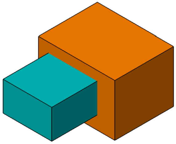

ich will über mein CAD System (V5 R17) eine Bestimmung eines Eintauchvolumens erreichen. Man stellt sich vor man hat einen Farbeimer und taucht ein Flasche zur Hälfte in diesen Eimer. Das System soll mir dann ausgeben wieviel der Flasche in dem Eimer ist, am besten in einer Literangabe (also Volumenangabe).
Ich habe bereits über die clash Option einen Versuch unternommen, da wird aber nur die Eintauchtiefe und nicht das Volumen angezeigt. Bei rechteckigen Körpern ist die Untersuchung auch einfach und per Hand rechnerisch bestimmbar, bei komplexen Geometrien wird es jedoch komplizierter.
An sich dürfte es für das CAD System kein Problem sein das zu berechnen, es überprüft die Koordinaten und sobald zwei Bauteile sich in den gleichen Koordinatenbereichen befinden kann es mit der Rechnung beginnen.

das Volumen eines Körpers kann man durch Messung oder mit einer Formel (smartVolume) bestimmen, das ist ja vermutlich klar.
Also muss Du nur den Körper erzeugen, der eingetaucht ist. Ich würde den Originalkörper mit Einfügen spezial mit Link in einen Extrakörper oder in ein Extrapart einfügen, ihn an der Ebene oder Fläche, die die Flüssigkeitsoberfläche darstellt, beschneiden. Dann kannst du diesen reultierenden Körper ausmessen.

das hat bei mir jetzt nicht so wie erhofft geklappt. Ich habe ein Produkt Fenster mit meinen Teilen und ein neues Part Fenster offen. Und nun kopiere ich das grüne Bauteil und versuche es wie beschrieben über Paste special einzufügen. Leider klappt das nicht.
Ich verstehe sowieso nicht, warum mir Catia nicht von Haus aus sagt dass sich bei mehreren Körpern eine Kollision ergeben hat. Die Funkton müsste per Mausklick an- und ausschaltbar sein.

das mit den 2 Körpern in ein neues Part kopieren ist aus meiner Sicht ok.
Ich würde allerdings nicht den Körper an einer Fläche schneiden sondern die boolsche Operation "Intersect..." verwenden. Das Ergebnis ist dann genau die Schnittmenge.

Hallo shm,
allmählich verstehe ich die Frage, sorry  !
Ich gebe meinem Vorschreiber recht: wenn du die Überschneidung zweier kollidierender Körper messen willst, brauchst du die Schnittmenge, sprich  die boolesche Operation Verschneiden (Intersec).
