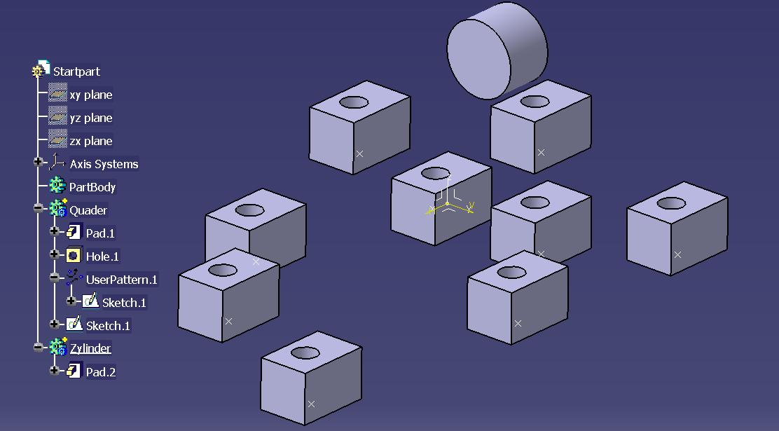

Ich habe einer Part-Datei zwei Körper.
Der eine Körper möchte ich um eine Achse X-Mal kopieren (pattern)
Dafür habe ich auch schon ein User-Patter erstellt.
In welcher Umgebung (Part Design, GSD, etc) muss ich sein damit ich es ausführen kann und welches Feature muss ich anwählen? Mit „User Pattern“ hat es nicht funktioniert. Vielleicht war ich aber auch in der falschen Umgebung.

Hi Faes.
Verstehe deine Frage nicht so ganz:
Wenn du doch nur eine Richtung hast, kannst du doch mit einem Rectangular Pattern arbeiten und brauchst kein User pattern !?
Du möchtest doch Bodies Mustern. Im GSD gibts keine Bodies, also musst du es im Partdesign machen.
Klappt doch mit Userpattern! (siehe Bild)
gruß, Tom

Hallo Faes,
ich denke Du brauchst ein Kreismuster, das Userpattern verschiebt nur.
Das Kreismuster gibt es auch mit unregelmäßigen Winkeln als Option.
