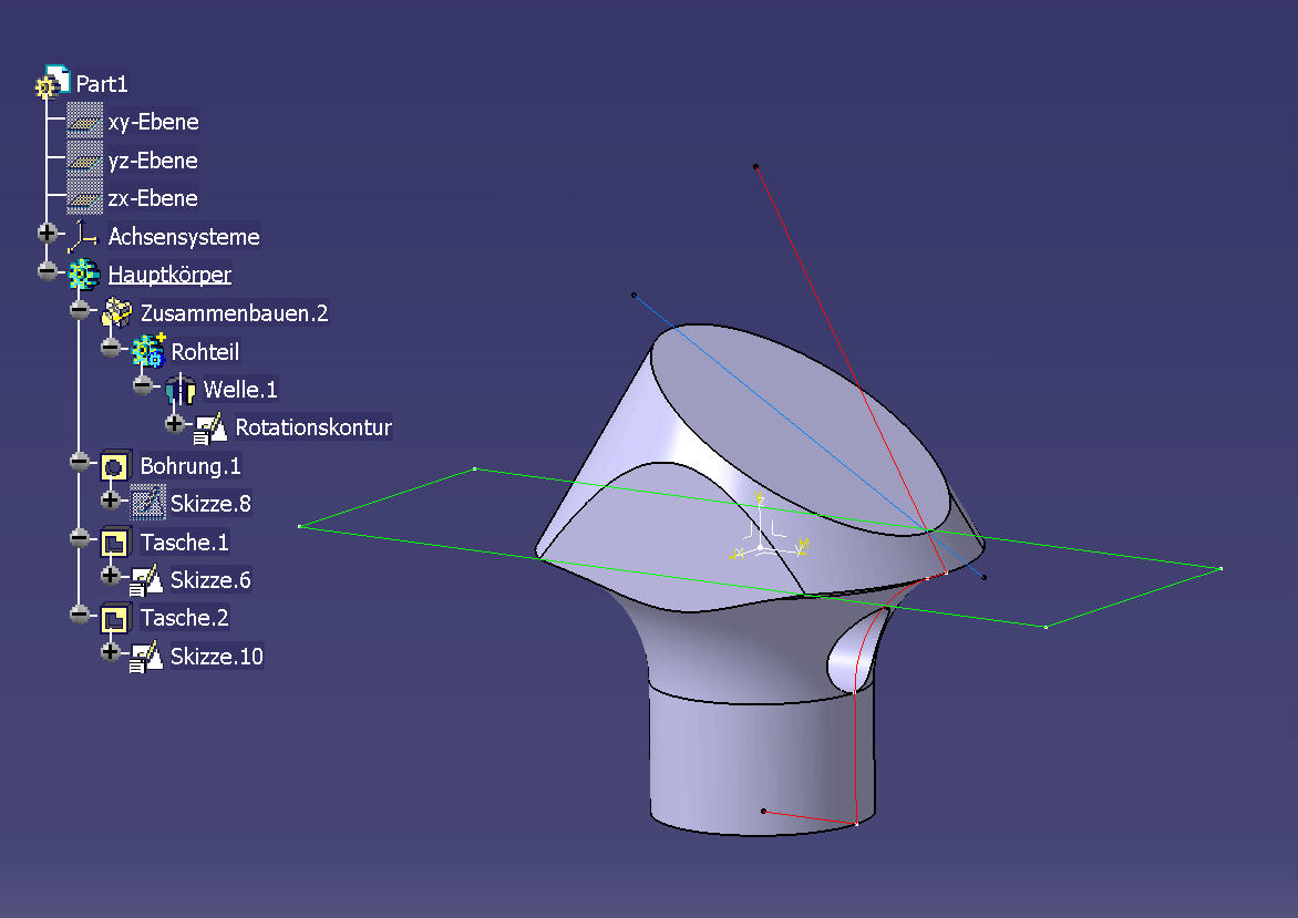

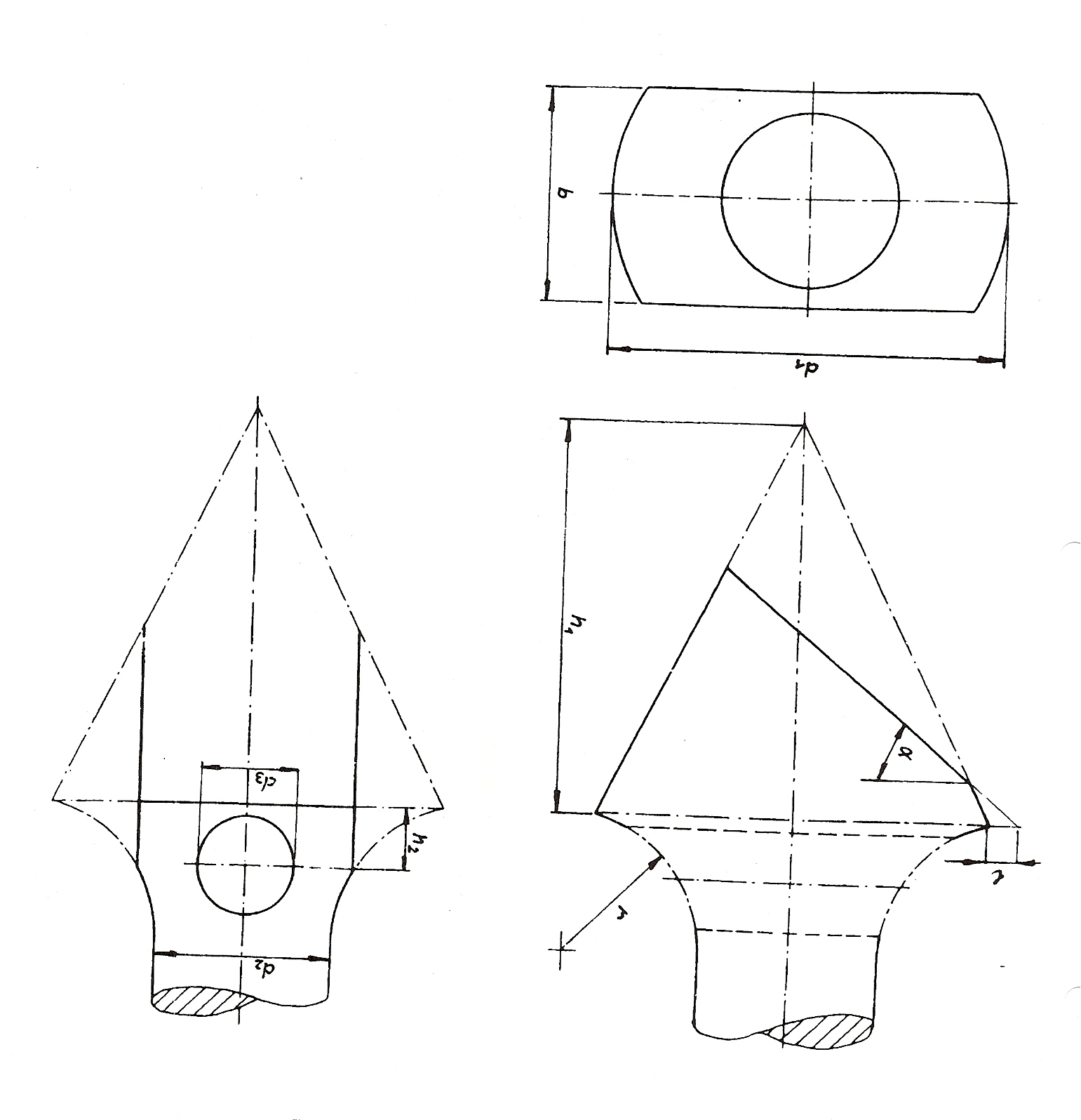

Also ich habe ein zylinderartiges Stück konstruiert. (Datei angehängt)
Hier gibt es 3 Ausfräsungen. Mit Catia möchte ich nun dieses Stück darstellen, wobei man auch den ursprünglichen Zustand, also den Zustand vor den Ausfräsungen, sieht,also praktisch das Gestrichelte.
Ich habe unter Anzeigeoptionen schon alles mögliche probiert, konnte aber keine passende Funktion finden.
MFG Dennis

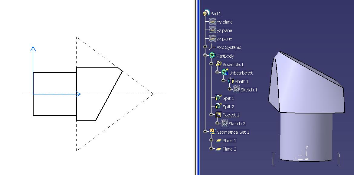

erstellt am: 29. Mrz. 2009 20:21    Editieren oder löschen Sie diesen Beitrag!  <-- editieren / zitieren -->   Antwort mit Zitat in Fett Antwort mit kursivem Zitat
Hast du es schon mal versucht, mit mehreren Körpern im Part zu arbeiten und den "abgeschnittenen" im 3D eine Strichpunktierung als grafische Attribute zuzuordnen?.
Bei der Ableitung der Ansicht dann in den Eigenschaften einstellen, die 3D-Spezifikation zu übernehmen?
Ich hab das jetzt nicht getestet, würde aber meinen, dass das geht.

Das funktioniert bei mir leider nicht, Cerog.
Was mir noch einfällt, wäre die Erstellungsskizze des ursprünglichen Körpers im Show zu lassen und diese mit ins 2D zu projizieren.
Für die strichpunktierte Darstellung müssen aber bei mir auch die Linien manuell im 2D geändert werden

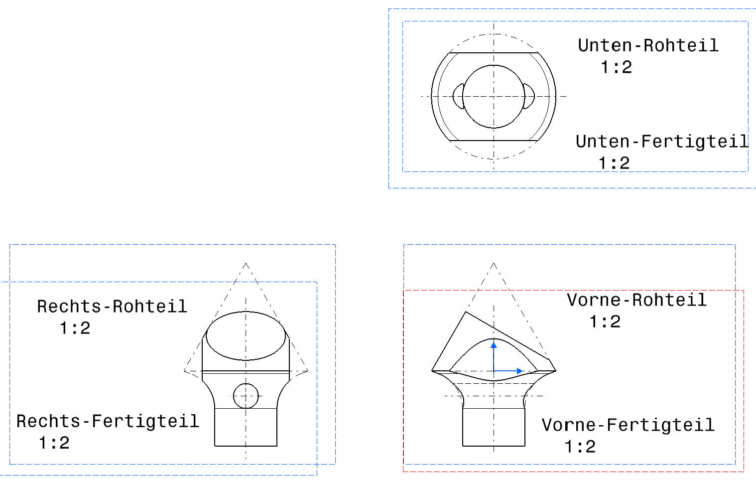

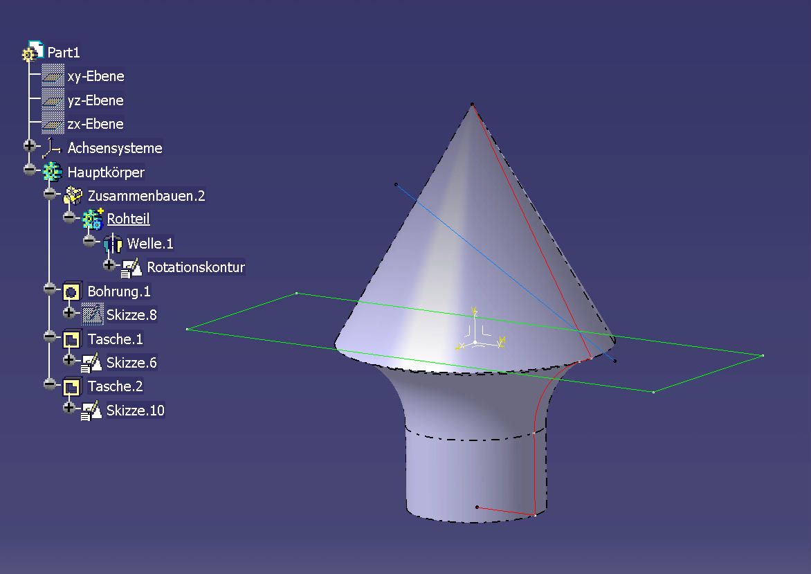

Hallo Elcripson,
1. Im Part einen neuen Körper erzeugen. In diesem das Rohteil (Rotationsteil) erstellen.
2. Das Rohteil mit dem Hauptkörper zusammenbauen.
3. Das Teil im Hauptkörper fertig bearbeiten.
4. Zeichnung erstellen.
5. Vorderansicht von Rohteil erstellen (Projektion->Vorderansicht->Rohteil im Baum wählen->Projektionsebene wählen)
6. Seiten- und Unteransicht aus Vorderansicht erstellen.
7. gewünschten grafischen Einstellungen in den Ansichten vornehemen.
8. Punkte 5. bis 7. für gesamten Körper wiederholen (Fertigteil)
9. Die Ansichten von Rohteil und Fertigteil übereinanderlegen (Mit Vorderansicht beginnen)
Stefan R.

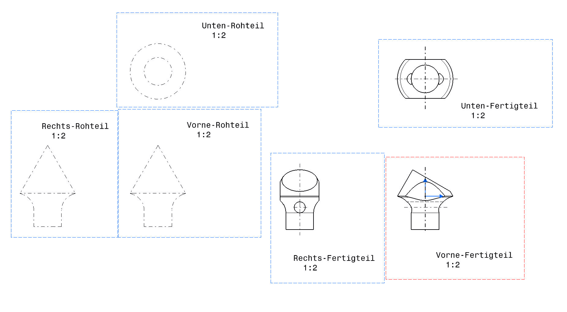

erstellt am: 31. Mrz. 2009 09:26    Editieren oder löschen Sie diesen Beitrag!  <-- editieren / zitieren -->   Antwort mit Zitat in Fett Antwort mit kursivem Zitat    Unities abgeben: 1 Unity (wenig hilfreich, aber dennoch)2 Unities3 Unities4 Unities5 Unities6 Unities7 Unities8 Unities9 Unities10 Unities Nur für Elcripson 10 Unities + Antwort hilfreich
Hallo Elcripson,
hier noch die Zeichnungsanichten
Stefan R.
