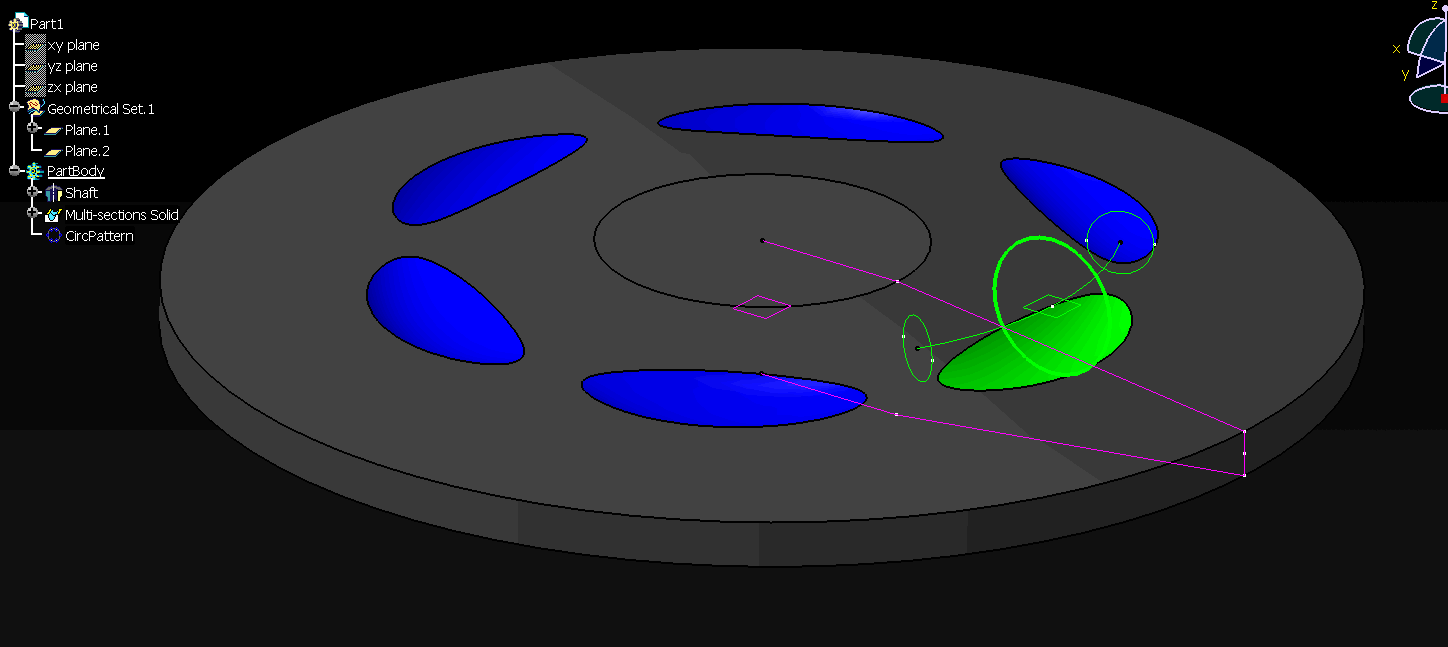

ich habe ein kleines Problem. Und zwar würde ich gerne eine Kugelrampe wie hier modellieren:
Bild. Den Block kriege ich noch alleine hin. Aber die Mulden in der die Kugel läuft leider nicht. Hat da jemand Rat?

es ist nichts großartiges. EInfach ein Rechteck, das du mit einem bestimmten Abstand um die Achste rotieren lässt. Habe leider auch keine Versuche, da ich keine Ahnung hab wo ich Anfangen soll....

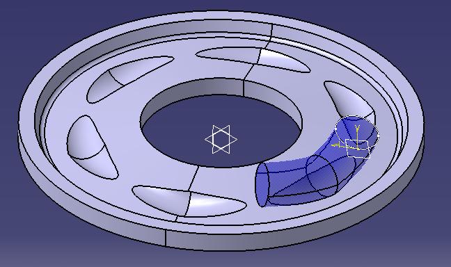

Ist nichts dramatisches! Du musst Dir darüber gedanken machen, wofür diese Bahnen sind: Auf ihnen Laufen Kugeln! also haben die Dinger schon mal überall den gleichen Durchmesser. Dann musste nur noch überlegen, auf WELCHER Bahn die Laufen. diese Kurve wird dann die Führungskurve für die Rille.
Das ganze in der mitte durchschneiden und gegeneinander spiegeln. Wenn du das nun auch noch alles in einen eigenen Körper packst, kannste das schnell Mustern.

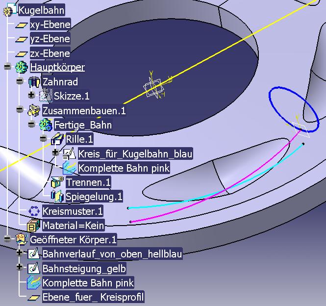

KugelbahnR18h.zip
Hallo Jonny.
Weil ich son netter Kerl bin....
P.S.: Das ist ein reines Anschauungsmodell! (Es sind ein par Sicherungen und Wasserzeichen eingebaut!)
gruß, Tom

erstellt am: 28. Mrz. 2009 10:58    Editieren oder löschen Sie diesen Beitrag!  <-- editieren / zitieren -->   Antwort mit Zitat in Fett Antwort mit kursivem Zitat    Unities abgeben: 1 Unity (wenig hilfreich, aber dennoch)2 Unities3 Unities4 Unities5 Unities6 Unities7 Unities8 Unities9 Unities10 Unities Nur für Jonny27 10 Unities + Antwort hilfreich
Guten Morgen.
ich denke, das sollte ein wenig helfen.
gruß, Tom
