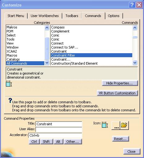

Hi zusammen.
Aber das kann man doch recht schnell sich selber bauen:
Über tools customize kann man sioch einen schnellaufruf zusammenbasteln. Hier: CTRL + b . wenn man also, nachdem man die beiden elemente mit CTRL markiert hat und danach direkt auf "b" drückt, hat man auch die Bedingungen auf der rechten Maustaste.
gruß, Tom
