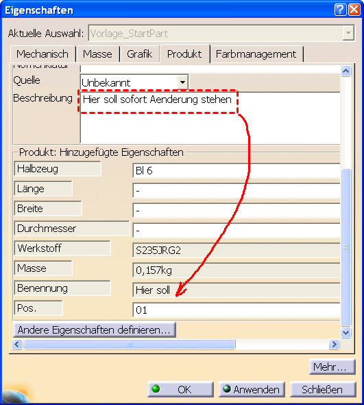

Ich habe mir ein Startmodell erstellt, bei dem auch zusätzliche Eigenschaften definiert wurden, die ich später in der Stückliste übernehmen möchte.
Unter anderem habe ich einen Parameter (Typ Zeichenfolge) Benennung erstellt, der automatisch den Text des standarmäßig vorhandenen Parameters Beschreibung erhält.
Nun habe ich aber das Problem, dass bei einer Änderung diese nicht sofort weitergegeben wird (erst nach dem speichern und erneuten öffnen ist die Änderung wirksam).
Ich könnte mir vorstellen, über eine Reaktion ein Update zu erzwingen, aber das habe ich nicht hinbekommen.
Über eine Hilfestellung oder Anregung wäre ich sehr dankbar.

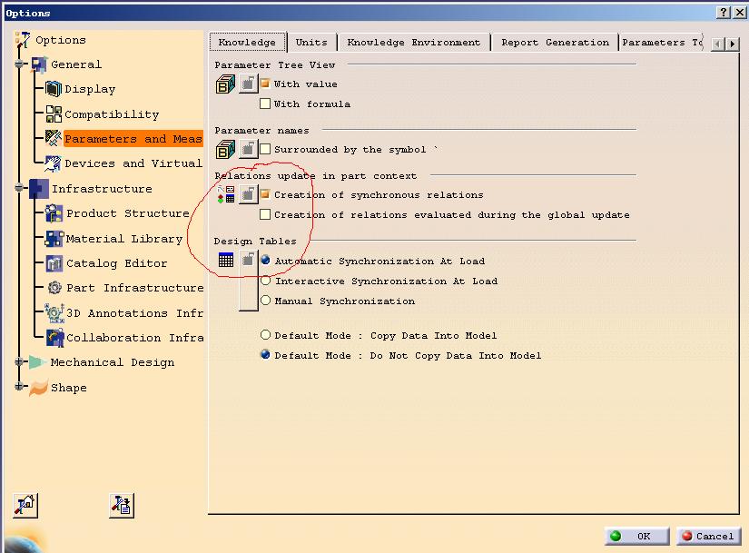

Hallo DasRelikt,
bei mir hat funktioniert es. Vergleiche mal deine Properties mit denen aus dem Bildchen. Der rot markierte sollte aktiv sein.
Grüsse aus dem Süden

Hallo rough-tec,
Danke für Deine Antwort.
Die Einstellung ist bei mir aktiv und Dein Beispiel geht bei mir auch nicht.
Ich habe jetzt einen Test mit R16 und R19 SP3 gemacht und da geht es.
Mit unserer produktiven Umgebung R18 SP7 scheint es demnach ein Problem zu geben! Schade.
