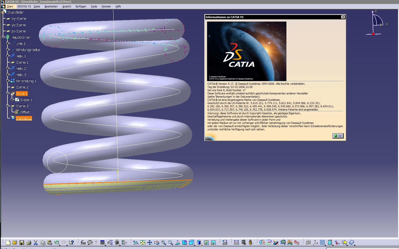

Ich absolviere grade einen Catia-Grundkurs und habe bei einer Lektion eine Unstimmigkeit gefunden. Könnt ihr mir was dazu sagen, ist es ein Darstellungsfehler?
Ich habe auf einem Helix Hilsebnen erzeugt und möchte damit eine Auflagefläche generieren, es funktioniert auch soweit bis auf das er nur diese "fehlerhafte" Textur anzeigt.

Nein, das ist kein Darstellungsfehler. Wenn du die gelbe Fläche in der unteren Windung meinst, handelt es sich um eine "Surface" die deckungsgleich auf dem grauen Solid liegt.( über das Kontextmenü kannst du das ja mal in den "HIDE" bereich stellen, dann siehst du das graue Solid einzeln). Ich denke du hast das falsche "Split" verwendet, nämlich das, aus dem generative Shape Design. Nutze das aus dem Solid-Design (gleiches Ikon) dann hast du auch dem Split im Solid.

Vielen Dank.
Problem gelöst.
