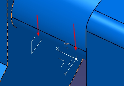

Hallo liebe Mitstreiter,
ich stehe vor einem Rätsel:
Bei einem Kursteilnehmer werden Ebenen und Achsensysteme von der Bauteilgeometrie verdeckt. Das heißt, wenn sie im Show sind, werden die Teile der Ebenen nicht gezeigt, die hinter oder im Bauteil liegen (siehe Bild). Ich habe keinen Schimmer, wo man dieses Verhalten verstellen kann. Offenbar muss es eine Option sein, denn vor ein paar Tagen war noch alles normal.
Ansonsten wünsch ich Euch einen pannenfreien 13. Freitag und ein schönes Wochenende.

Hallo Mörchen,
hast du Informationen, mit welchem der Releases, die du hast, der Fehler auftritt?
Das Bild wirkt für mich wie ein Grafikfehler. Tritt er auch dann auf, wenn der Teilnehmer an einem anderen Platz sitzt? Welche Grafikkarte ist an dem Platz des Teilnehmers im Einsatz? Ist der Treiber zertifiziert?

Hallo CEROG,
Danke für den Hinweis! An das Naheliegende (Grafikfehler) hab ich natürlich nicht gedacht.
Der Fehler ist eindeutig an den Rechner gebunden und tritt erst seit ein paar Tagen auf (R17SP2). Ich muss mal nachschauen, was für eine Grafikkarte drin ist, vielleicht hat die ja einen Defekt.

Stopp
/Klug********rmodus an
Unter Tools-Options gibt es bei General-Display-Visualization den Schalter "Display all elements using Z-Buffer depth".
Ist der an, kommt es zu dieser Grafikdarstellung. Dahinter ligende Elemente werden dann von den davor liegende verdeckt
