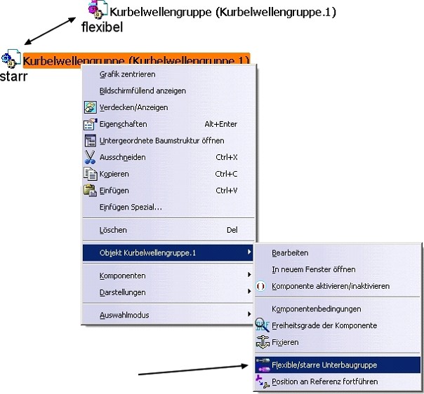

ich habe folgendes Problem:
Ich habe ein Uniballgelenk gezeichnet, das aus zwei Teilen besteht: Der Kugel mit der Bohrung und dem Aussenteil mit Gewindebolzen.
Ich habe die beiden als Product zusammengebaut mit einem Flächenkontakt der Kugeloberfläche. Verdrehe ich die Kugel, funktioniert das problemlos und er möchte nicht aktualisieren.
Verbaue ich aber das Kugelgelenk-Product in ein anderes Product, so ist die Kugel nicht mehr frei beweglich.
Was mache ich falsch, oder geht das nicht?
Vielen Dank & Gruß,
Bersi

Hallo Bersi,
Du brauchst dann eine flexible Unterbaugruppe.
Eine flexible Unterbaugruppe wird im Baum durch ein pinkfarbenes Zahnrad mit einem blauen Balken gekennzeichnet.
Wird in ein übergeordnetes Produkt ein Unterprodukt eingefügt, so sind die Teile normalerweise aus Sicht der übergeordneten Baugruppe innerhalb der Unterbaugruppe in ihrer Lage zueinander bestimmt (starr). Im übergeordneten Produkt wird die Unterbaugruppe wie ein fest zusammengefügtes Stück behandelt.
Teile in flexiblen Unterprodukten dagegen können individuell verschoben werden, ohne die Position im ursprünglichen Produkt zu berücksichtigen.
Die Umwandlung von einer starren zu einer flexiblen Unterbaugruppe (und zurück) erfolgt im Kontextmenü: „Objekt…/ flexible/starre Unterbaugruppe.

Ahhhh, herzlichen Dank!
