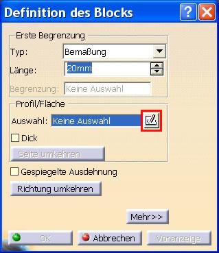

Hallo CATIA-Gemeinde
Ich würde gerne die Skizzenfunktion direkt aus dem Block verwenden. Leider steht hier nur die unpositionierte Skizze zur Verfügung. (siehe Bild)
Kann man das umstellen?
Gruß M

ohne es zu wissen, vermute ich jetzt mal einfach Nein :-).
Warum willst du denn nicht die normale Skizzierfunktion nutzen?

Hallo Martin,
ich bin auch der Meinung, dass es nicht geht. Du kannst sie höchstens nachträglich im Kontextmenü mit "Stützelement für Skizze ändern" umwandeln. Aber sinnvoller ist es, vorab die Skizze gleich "richtig " zu machen.

... Ich gehe auch davon aus dass es nicht geht. Aber es hätte ja sein können dass doch jemand eine Möglichkeit gefunden hat.
... Natürlich kann man auch erst die Skizzenfunktion verwenden bevor man den Block definiert. Für einfache Teile wäre es aber so schneller.
Ist eben wieder einmal so konsequent durchgängig wie alles in CATIA ;-))
