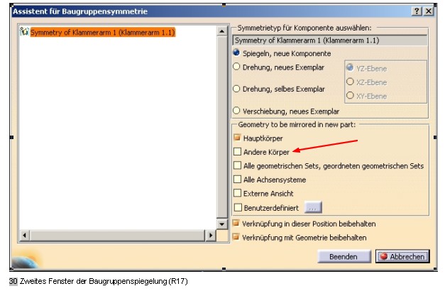

ich hab ein Part von der Struktur her wie im Bild gezeigt aufgebaut.
Wenn ich das Part jetzt im Assembly um eine bestimmte Ebene spiegeln möchte, spiegelt er mit nur den Hauptkörper. Der Körper "Isolierung" bleibt dabei unberücksichtigt
Hat jemand eine Ahnung was ich falsch mache?

Dies sind 2 Körper - ebenso im Product.
Entweder beide Körper bei der Spiegelungsauswahl auswählen oder im Part mit boolsche Operation schon im vornherein zusammenfügen.

AFAIR kann man ab R17 genau definieren was gespiegelt werden soll (Nur Hauptkörper, alle anderen, Achsensysteme...)

beim Spiegeln im Assembly kommt es darauf an, in welchem Release Du bist. In neueren Releases kann man im Definitionsfenster bestimmen, welche Körper betroffen sein sollen. Früher wurde nur der Hauptkörper berücksichtigt.

also ich kann keine bestimmten Körpder auswählen.
Es geht nur, wenn ich die zwei körper zusammenbaue.
allerdings ist das nicht der sinn der sache.
vermutlich liegt's am release.

Ich habs mit R19 ausprobiert - kein Problem. Hier kann ich alle gewünschten Körper im Part einzeln anwählen. Ist aber so wie es Bernd und Mörchen geschrieben haben - erst ab R17 möglich.
Solltest du R16 oder niedriger einsetzen, so wirst du um die Boolsche nicht herumkommen -> oder diese Körper einzeln ins Product einfügen und demenstsprechend positionieren!

hab leider noch die 15-er...

Du kopierst die Körper jeweils als Ergebnis mit Link in ein neues Part und spiegelst dort den Körper.
Vorteil: Die Spiegelung besteht auch, wenn du das Part allein öffnest.
