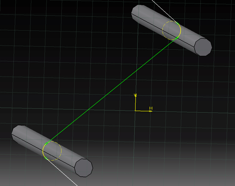

ich möchte im Part in einer Skizze einen Verlauf eines Bandes(Kette, etc.) erstellen.
Dieser soll um Umlenkpunkte (Rohre) abhängig von deren Position und Durchmesser laufen.
Jetzt das Problem:
Ab einer zufälligen (oder auch nicht) Position der Rohre springt die tangentiale Linie auf die andere Seite(Innenseite) des Rohres. Dies darf aber nicht passieren. Wie kann ich das verhindern?

ich habe das Verspringen manchmal beim Bedingungssetzen in Skizzen. Es half dann meistens mit einer anderen Reihenfolge bei der Vergabe der Bedingungen. Bei den wenigen Elementen bei dir hast du leider keine große Auswahl bei der Reihenfolge.
Etwas besseres kann ich dir dazu leider nicht bieten.

teste mal das: die geraden Linien ziehen und mit einer Ecke verrunden. Den Mittelpunkt der Ecke mit Bedingung an die Rohrachse kongruent machen und für den Radius eine Formel zum Rohrradius machen: RadiusEcke = RadiusRohrskizze.
Vielleicht ist das stabiler.

Hat ganz gut geklappt und ist auch relativ stabil,
Genauso wie die Funktion Profil des Sketchers.
