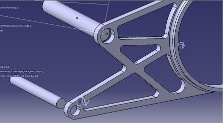

habe folgendes Problem. Wie auf dem Bild zu sehen ist habe ich zwei Bolzen und einen Halter. Ich will den Halter passend zu den zwei Achsen ausrichten. Das obere Loch  habe ich über Kongruenz verbunden am unteren kann ich keine Kongruenz machen und die Achsen nicht zueinander ausrichten. Welchen Befehl gibt es hierfür.
Gruß Peter

Kongruenz.
Sind die beiden Achsen und der Halter auch im gleichen Zusammenbau?

Hallo Peter,
einen anderer Befehl wäre hierfür nicht sinnvoll.
Normalerweise sollte es mit Kongruenz gehen.
Kann es sein, dass die beiden Bolzen schon einen fixen Abstand zueinander haben? (Z.B. liegen sie in einem Part?) Dann wäre denkbar, dass es einfach geometrisch nicht passt.
Gibts eine Fehlermeldung?

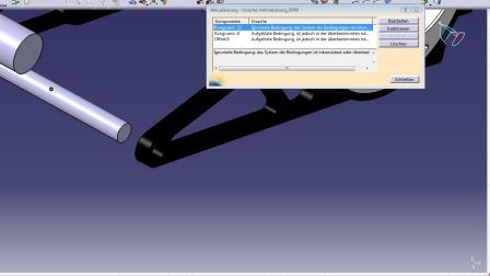

hier ist die Fehlermeldung. Die Bolzen habe ich zuvor fixiert.

Wenn die Bolzen fixiert (im Raum) sind un du den Rahmen dazu einrichten willst, passt irgendetwas nicht: Bolzenabstand falsch, Bolzen nicht parallel, ...

ich glaube ich habe den Fehler gefunden habe den Abstand zwischen den beiden Achsen gemessen und sie haben einen Abstand von 0mm zueinander aber der Winkel ist 179.945 Grad. Kann ich deswegen das nicht zueinander ausrichten?

Schmeiß doch mal die Fixierung der Bolzen wieder raus.

das habe ich schon ausprobiert hilft nicht

Die Bolzen sind jeweils eigene Parts?
Alle Bauteile sind im gleichen Assembly (nicht in Unterbaugruppen)?
Die Bolzen sind nicht durch andere Bedingungen gebunden?
