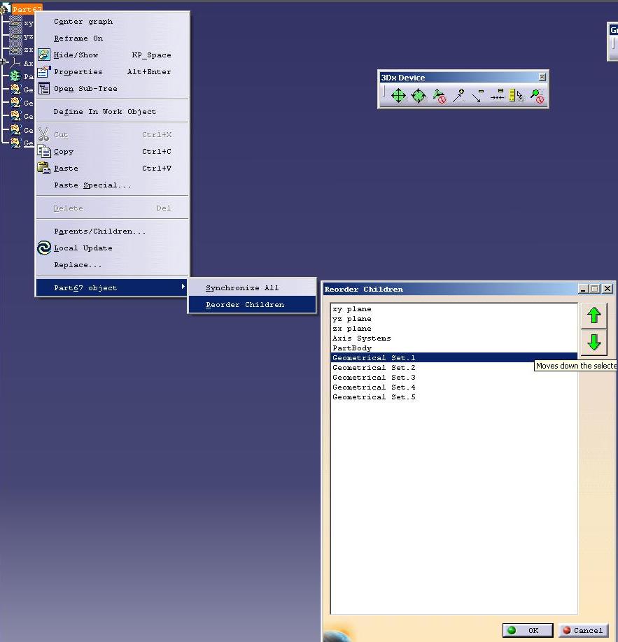

Hallo alle miteinander,
gibt es eine Möglichkeit Körper und geometrische Sets neu zu ordnen? Vielleicht so, wie bei einem CATProduct? Bisher kenne ich nur die Variante, Körper auszuschneiden und dann wieder einzufügen, wobei diese dann ans Ende gestellt werden. Ist mir aber zu umständlich.
Ich für alle Tipps dankbar!

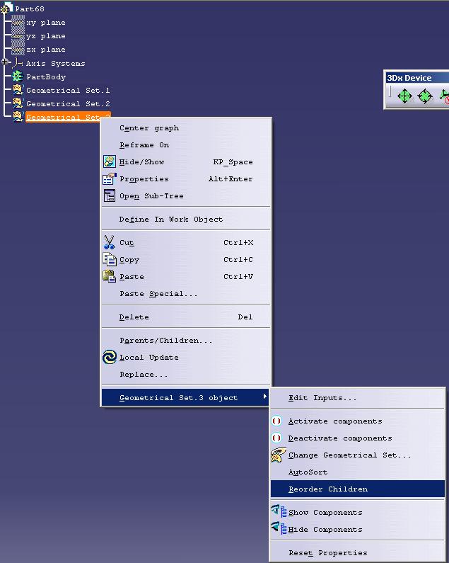

Hallo CAD-Aktiv
Vll hilft dir das Bild weiter.

Hallo Rough,
durch die Funktion Reorder Children kann ich ja nur Operationen im Geometrischen Set neu anordnen. Wie würdest du die Struktur des Parts auf deinem Bild ändern, wenn das GeometrischeSet.1 am Ende stehen soll? Dieses Problem meine ich eigentlich.
Vielen Dank und freundliche Grüße

Hallo CAD-Aktiv
oben das part anwählen... siehe Bild

Danke Rough,
das wars. Also doch Reorder Children mit RMT über das Part. Eigentlich logisch.
