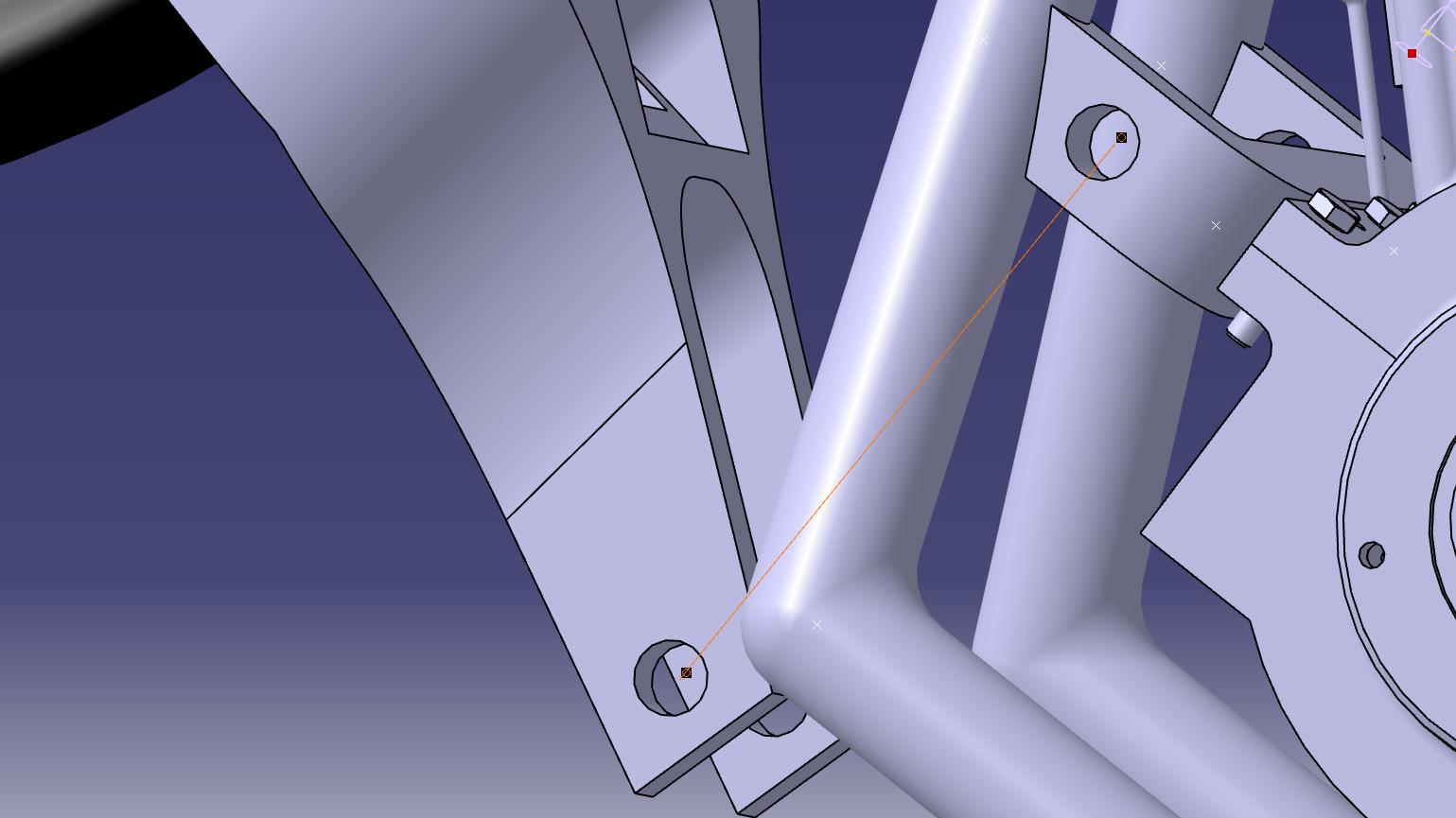

Ich möchte das zwei Bohrungen auf jeweils einer Linie sitzen, also nehme ich Kongruenz, habe beide Linien ausgewählt, Bedingung wurde erstellt, aber sie werden nicht verschoben. Was mach ich falsch?

Hallo BlauesQ,
Entweder Du hast versehentlich die falschen Achsen erwischt oder vergessen zu aktualisieren.

Aktualisiert hast du? Haben beide vll. ein Fix gesetzt? Ansonsten würde ich mal mit dem CATDUAV5 cleanen.
Hierfür über File > Desk... > RMT auf das Produkt > CATDUAV5 (Haken bei cleanen setzen) ausführen.

Aktualisieren? Wie geht das?

Steuerung + U oder diesen Grün-Grauen Wirbelwind drücken.

Ok das wars, ich danke euch mal wieder!!!

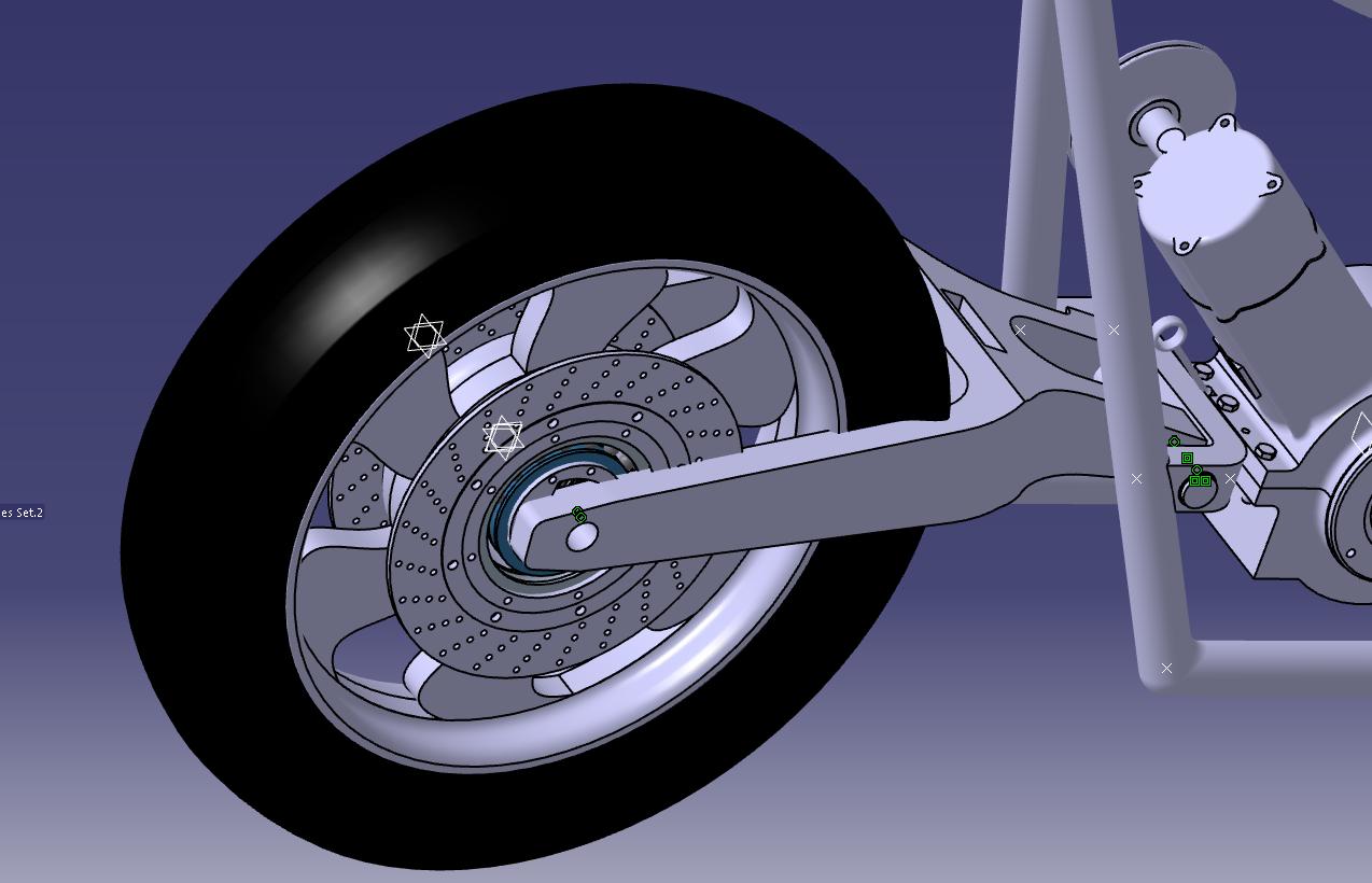

Ich möchte schauen ob die Bedingungen korrekt sind, dazu wollte ich mein Vorderrad samt Schwinge auf und ab Bewegen, gehe also auf "Manipulation", aktiviere "In Bezug auf Bedingungen" und versuche das Rad hoch und runter zu bewegen, funktioniert aber leider nicht.
Folgende Bedingungen sind gesetzt:
Vorderrad und Bohrung in Schwinge kongruent
Bohrung Schwinge und Bohrung Rahmen kongruent
Kontaktbedingung Schwinge, Rahmen
Rahmen fix
Warum geht es nicht?

hast Du auch die richtige Achse gewählt?(Bohrung Schwinge und Bohrung Rahmen)
Hierzu im Manipulationsfenster den gebogenen Pfeil rechts unten wählen (Um eine beliebiege Achse ziehen) und die Achse selektieren.

Natürlich, ich muss ja diese Achse wählen. Aber geht leider trotzdem nicht, das Rad einzeln und die Schwinge einzeln lassen sich dann bewegen, aber beides zusammen nicht

Pruef doch mal ob Du die Schwinge aus Deinem Bild "Rahmen3.jpg" mit der Maus anfassen und nach oben oder unten schwenken kannst.
Also nicht das Rad zum Anfassen benutzen sondern die Schwinge !
Hintergrund:
Bilder wie "Rahmen3.jpg" koennen zwar manchmal taeuschen aber für mich sieht es so aus also die Schwinge für die Vorderradfelge und den Vorderradreifen zu schmal am Durchlass ist. (Warum gibt es schliesslich da eine Ecke in der Darstellung der Schwinge am Beginn der Felge ?)
Wenn die Schwinge zu schmal ist wuerde es m.E. erklaeren warum Du das Rad nicht per anpacken mit der Maus direkt am Rad hoch und runter bewegen kannst. In diesem Fall muss naemlich in der Regel das Rad eine Relativbewegung zur Schwinge machen koennen. Genau das ist aber bei zu schmaler Schwingenoeffnung nicht möglich weil das Rad dann an der Schwinge klemmt.
Weiterer Tipp:
Schau Dir doch mal die Schwinge von oben mit montiertem Rad an oder lege einen Schnitt durch die Schwingdrehachse und durch die Radachse, dann siehst Du wahrscheinlich schneller was an Deiner Konstruktion möglicherweise falsch ist.
Soweit ich weiß, ist es CATIA bei der Manipulation ziemlich egal, ob eine Kollision vorhanden ist. Daran wird es nicht liegen.

So jetzt funktioniert es, hatte bei der Aktualisierung noch einen kleinen Fehler drin, nach dem der gelöst war funktioniert alles einwandfrei, nächstes Thema erledigt
